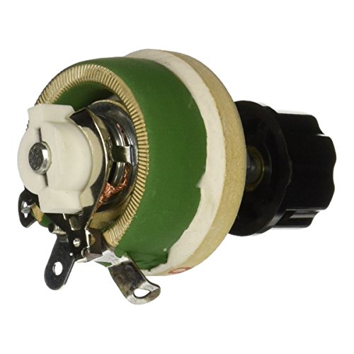

[uquote="AlexS4",url="/forum/viewtopic.php?p=4528621#p4528621"]ctok, все просто:
резистор скажем 1k движек и правый край на земле, левый край 1k - к движку и правому краю 20k, левый его край на ограничительный постоянный резистор напр 300ом а другой его конец на вход фидбэка. и еще постоянный резистор от выхода до фидбэк входа.[/uquote]
Яркий пример народной мудрости, лучше раз увидеть, чем сто раз услышать. Это по вашему повествованию, попытался воспроизвести вашу мысль, пора заканчивать, всё равно это ни к чему не приведет.

в ближайшие дни неудобно рисоватьctok писал(а):лучше раз увидеть
пунктиры отчищаем,
нижний резистор правым концом на выход источника питания (он вместе с переменниками образует фидбэк делитель)
конечно он не 300 а какойто другой ,
напр, если фидбэк порог 0.6V и 300 ом мин сопротивление плеча с переменниками, то для макс напряжения 30V резистор от вызода источника до фидбэк входа будет ~15k.
