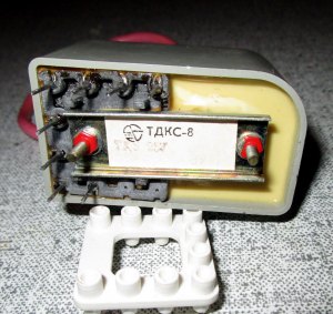

Всем привет, все работает! Я съездил к деду за строчником, нашелся рабочий ТДКС-8. Я его впаял и заработало :beer: ! Конечно на новом строчнике был оборван анод, но я "зафренкенштейнил" новый с помощью термоусадки и изоленты :twisted: . Теперь осталось лишь поменять конденсаторы чтобы убрать шум на картинке. Большое спасибо всем кто помогал :)) !

Николай_С, Чумак, Под анодом я имею ввиду провод с присоской который идёт в трубку. И если что он не искрит, заизолировал в 4 слоя :kill:

Николай_С, Я использовал синюю изоленту (видно на фото), вроде как она как раз высоковольтная.
Krismi70, Термоусадка у меня под изолентой, 2-3 слоя. А корпус от шприца зачем :)) ?

[uquote="timiksomg",url="/forum/viewtopic.php?p=4800984#p4800984"]Николай_С, Я использовал синюю изоленту (видно на фото), вроде как она как раз высоковольтная.[/uquote]Нет. Это обычная синяя изолента, нормированная по напряжению до 1 кВ. Она не годится - по ней будут стекать заряды. Термоусадка там просто ненужна, её электроизоляционные свойства вообще ничем не нормированы.
Силиконовым герметиком (как рекомендует Дмитрий М) я никогда не пользовался, поэтому ничего сказать не могу. Может и прокатит, только его надо хорошенько просушить.
P.s. Проверить качество изоляции можно достаточно простым способом: возьмите длинный изолированный провод, прикрутите один конец с металлическому шасси, а второй конец перемещайте вдоль изоляции высоковольтного провода. Не должно быть никаких звуков и искр от стекающего электричества. Если искрение есть, такую изоляцию (точнее, весь высоковольтный провод с изоляцией) требуется заменить.

Николай_С писал(а):Термоусадка там просто ненужна, её электроизоляционные свойства вообще ничем не нормированы.
:dont_know:
Если заглянуть в даташит на термоусадку-
https://static.chipdip.ru/lib/783/DOC002783597.pdf
То, в таблицах есть строка:
>15 киловольт на миллиметр (толщины стенки, если я правильно понял) :dont_know:
Для изоляции девяти киловольт анодного провода- вполне достаточно.

Термоусадку я сделал в 3 слоя длиной 5 сантиметров, а изолентой на всякий случай обмотал. Даже если заряд стечет, то соединение где то посередине провода, рядом ничего нету
