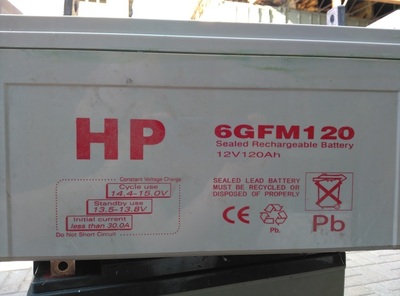

Товарищ пишет о поддельном гелевом аккумуляторе, в котором вместо свинцовых пластин уложено аккуратно нарезанное стекло
сотрудник на работе приобрел на рынке аккумулятор на 75A, выбирал подешевле.
Чуть позже выяснили что он не работает как надо, ну и вскрыли. Для дизельной электростанции брал.
Под спойлером большое фото
К сожалению, такого рода подделку невозможно выявить на месте приобретения, т.к. процесс определения истинной ёмкости достаточно длительный.

Ещё может быть вариант, что в таком-же корпусе изготавливаются ещё и аккумуляторы вдвое бо́льшей ёмкости.
Вот тогда вместо стекла устанавливают пластины.
