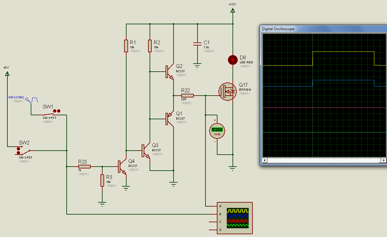

Но... то ли лыжи не едут... то ли я...
Не понимаю почему не работает) Генератор 5В, PW 1кГц и 50%.
Как заработать то его? И можно ли урезать?

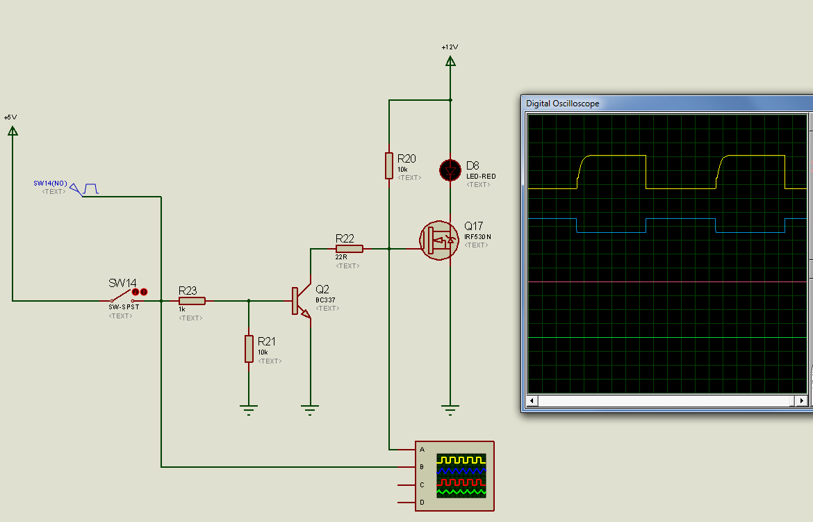

И просто ключ. Однако сигнал инвертирован, что плохо. В отличии от драйвера что выше, этот работает, хотя фронты оставляют желать лучшего.
(26.6 КБ) 1388 скачиваний

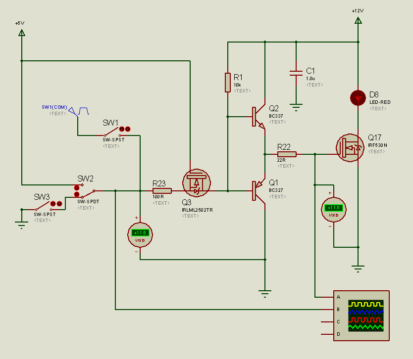

Ещё драйвер, попроще. Хорошие фронты. Работает. Но... напряжение на затворе не выше 4,5В (эмитер сравнялся с базой)... Наверное пойдёт для IRLZ44. Но для IRF530 точно нет...
(27.11 КБ) 1363 скачивания
Добавил напряжения... может и не совсем правильно... но работает! Одно плохо, снова инвертор получился... Да и количество компонентов растёт...
(34.5 КБ) 1235 скачиваний
Инвертировал, элементов ещё больше)
(29.46 КБ) 1254 скачивания
Кстати, насколько актуально размещение конденсатора на верхнем коллекторе? И какой номинал? По идее должен быть просто больше ёмкости затвора, чтобы бОльшим током его заряжать, то есть быстрее.

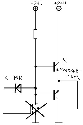

Если хочется на рассыпухе, то делаете обыкновенный пушпульный эмиттерный повторитель, подтянутый к необходимому (например 12В) напряжению, подключённый к МК через диод (вместо перечёркнутого фета), см. первый приложенный файлик. То есть примерно Ваша же схема намбер 3. Как вариант, если есть возможность перевести выход контроллера в открытый коллектор и если он выдержит 12В, то не понадобится даже диод.
Такой драйвер инвертировать не будет, тем не менее не понимаю, почему это почему в случае использования МК это может быть проблемой.
Если надо ещё ускорить переключение фетов, вместо подтягивающего резюка лепим динамическую нагрузку. Я таким образом управлял 5-пятью IRF1404 с целью ШИМ-регулировки 50-амперной нагрузки (мотор), см. вложение 2.
Резюки на гейтах можете выкинуть. Перед повторителем... ладно, может 100Ом оставьте, но килоому там делать нечего.

Первая схема с диодом не будет нормально работать, защитные диоды и диодные структуры МОСФЕТ транзисторов выходных ключей порта МК не дадут получить на выходе МК больше, чем 5,6В. Соответственно больше примерно 5.5В на выходе повторителей не получить. Вот если мосфет подключить по схеме с общим затвором, то можно сделать и без инверсии. Достаточно подключить исток мосфет к МК, а затвор к +5.

Кстати да... шось я забыл за те диоды. Тогда да, залепить ФЕТ как преобразователь уровней и вперёд с песней. Хотя, повторюсь, инвертировать сигнал с МК тоже - как два пальца об асфальт (если, конечно, есть доступ к сорсам или софт пишется собственноручно).

AndTer писал(а):По первой схеме. Не окажется ли потенциала в +12В на выходе МК? Не думается что это хорошо, даже с учётом резистора неизвестного номинала...И вопрос про полевик с общим затвором. Не совсем понял...
Вот схема вых.каскада МК:
Подтягивающий резистор отключается (вместо него может быть и верхний транзюк - тоже отключаемый) и сток (коллектор) просто висит в воздухе. И если б не было тех защитных диодов, о которых напомнил коллега, 12 вольт ему было бы по-барабану (да-да, даже несмотря на то, что МК 5-вольтовый). А так, приходится извращазощряться, скажем, упомянутым тем же коллегой мосфетом. Пойдёт даже допотопный BSS138.
Ну и со всей присущей мне скромностью позволю себе предложить Вам абсолютно генитальную схему на оптроне:
И феты отделены от МК, и сами по себе не откроются.
Я не знаю, каким мосфетом Вы собираетесь управлять и на какой частоте, но можете рискнуть вообще нафик выкинуть пушпул и управлять им прямо с транзистора оптрона.
AndTer писал(а):...А по второй, зачем ставится диод? Что он выполняет в схеме?...
Ну, представьте сами, что будет, если вместо того диода будет К.З.? Как Вы откроете тот дополнительный транзистор, если у него будут соединены база и эмиттер? Вот то-то же :)
AndTer писал(а):Зачем инверсия? Так чтобы при каких либо проблемах с МК ключи оставались всё же закрытыми...
При проблемах с МК его выводы могут оказаться в совершенно любом непредсказуемом состоянии.

Насколько актуально размещение конденсатора у коллектора верхнего транзистора двухтактного драйвера?
И что не так с самой первой схемой, почему она не работает?

AndTer писал(а):И старых два вопроса из первого сообщения...
Надо. К коллектору идёт проводник, он - индуктивность. Если не поставить конденсатор, то импульсы в момент открывания мосфета будут идти по этому проводу и не только гадить помехами вокруг себя, но и на индуктивности создастся падение напряжения, которое завалит фронт импульса. Соответственно, мосфет будет открываться несколько медленнее, и в некоторых критичных случаях от этого умрёт. При наличии конденсатора импульс тока будет браться из него. Сразу же надо привыкать ставить блокировочные конденсаторы везде, и при этом соблюдать правила их подключения.
AndTer писал(а):И что не так с самой первой схемой, почему она не работает?
Соберите её живьём. Как говорится, будучи безошибочно собранной из исправных деталей, она работать будет. Почему не работает в симуляторе, я не знаю, да и неинтересно, не люблю я их, симуляторы.

AndTer писал(а):...И что не так с самой первой схемой, почему она не работает?
Должна работать. R21 там не нужен, т.к. может провоцировать сквозной ток.

mickbell писал(а):надо привыкать ставить блокировочные конденсаторы везде, и при этом соблюдать правила их подключения.
Я так понимаю речь идёт о том что они должны быть размещены максимально близко к потребителю, в данном случае к коллектору верхнего транзистора драйвера.
