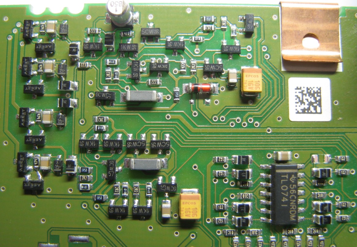

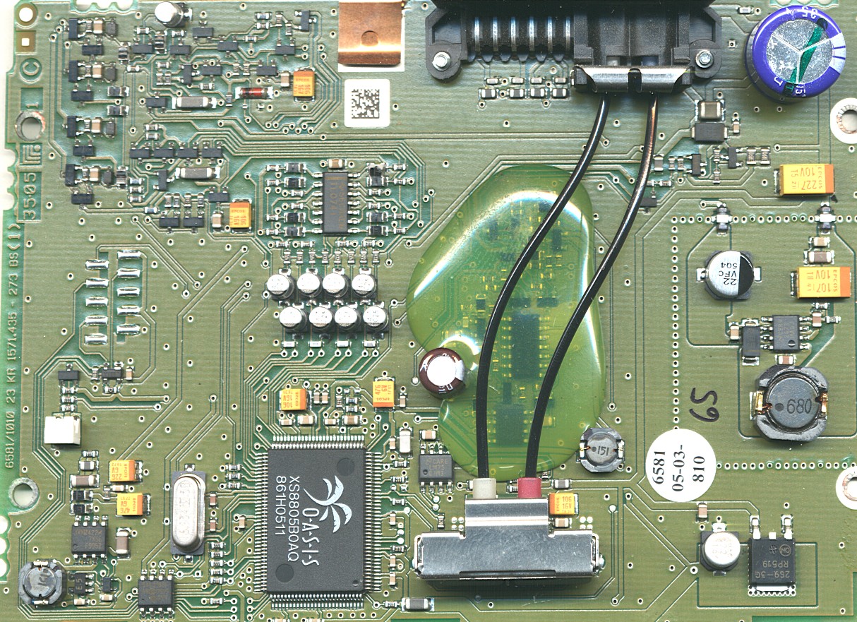

Jurkin
Сообщения: 514
Зарегистрирован: Вт янв 01, 2013 15:51:19
Откуда: Vilnius
Re: Усилитель для наушников
Сообщение Jurkin »
Ну вот вам ещё вариант качественного усилителя наушников но для автомобиля.
Производитель BECKER для BMW. Номер коробочки 65.12-6 967 245, можно легко купить по нему на ebay например.
Вот общий вид платы (на другой стороне платы деталей нету):
Ну эдесь сигнал коробочка берёт из оптики - чип выделяет его и кидает на 8 электролитиков, а вот дальше интересно -
операционник и дальше усилок на РАССЫПУХЕ !
И вот спрашивается - почему ?
Как известно, качество звука у аппаратуры от BECKER обычно ну очень достойное и тут, при том что промышленность выпускает огромное количество микрух, они делают на рассыпухе!

Jurkin, Вы-бы ещё пунктиром выделите, где отпиливать нужно, а от мелкотни этой в глазах рябит
Jurkin
Сообщения: 514
Откуда: Vilnius
Сообщение Jurkin »
Ну дык 2-ая картинка и есть отпил УНЧ от остальной платы. Можно конечно и схему этой мелочи нарисовать, но думаю, никто не оценит :) Кто сча делает усилки на рассыпухе - микру какую вдули и вот вам счастье.
