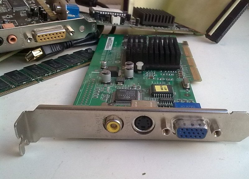

As писал(а):найти видеокарту времён первопня - у них соответствующий видеовыход встречался... :)
Валяется в хламе такая видеокарта с видеовыходом на "тюльпан" и S-видео:
Кстате вопрос, только смейтесь, кто по компьютерам соображает, её можно переделать в конвертер RCA на VGA, приладив питание?
То есть подаю видеосигнал с видеомагнитофона/DVD/цифровой ТВ приставки на тюльпан, к VGA подключаю монитор, и смотрю?

Преобразовывать эта видеокарта не умеет, для такого конвертирования хорошо подойдёт внешний ТВ-тюнер, аналоговые "вышли из моды" и их отдают даром... :)
(если поблизости нет - спросите у меня, где-то валялся совершенно ненужный...)

As писал(а):Преобразовывать эта видеокарта не умеет, для такого конвертирования хорошо подойдёт внешний ТВ-тюнер
У меня есть встраиваемый ТВ тюнер, но это как я понимаю не то?

Встраиваемый тоже умеет преобразовывать аналоговый телевизионный сигнал в формат, понятный компьютерному железу - но работает только в составе компьютера, что не всегда удобно... (у меня на таком же чипе, но кроме TV, есть ещё радиоприемник на оба ЧМ-диапазона...)
