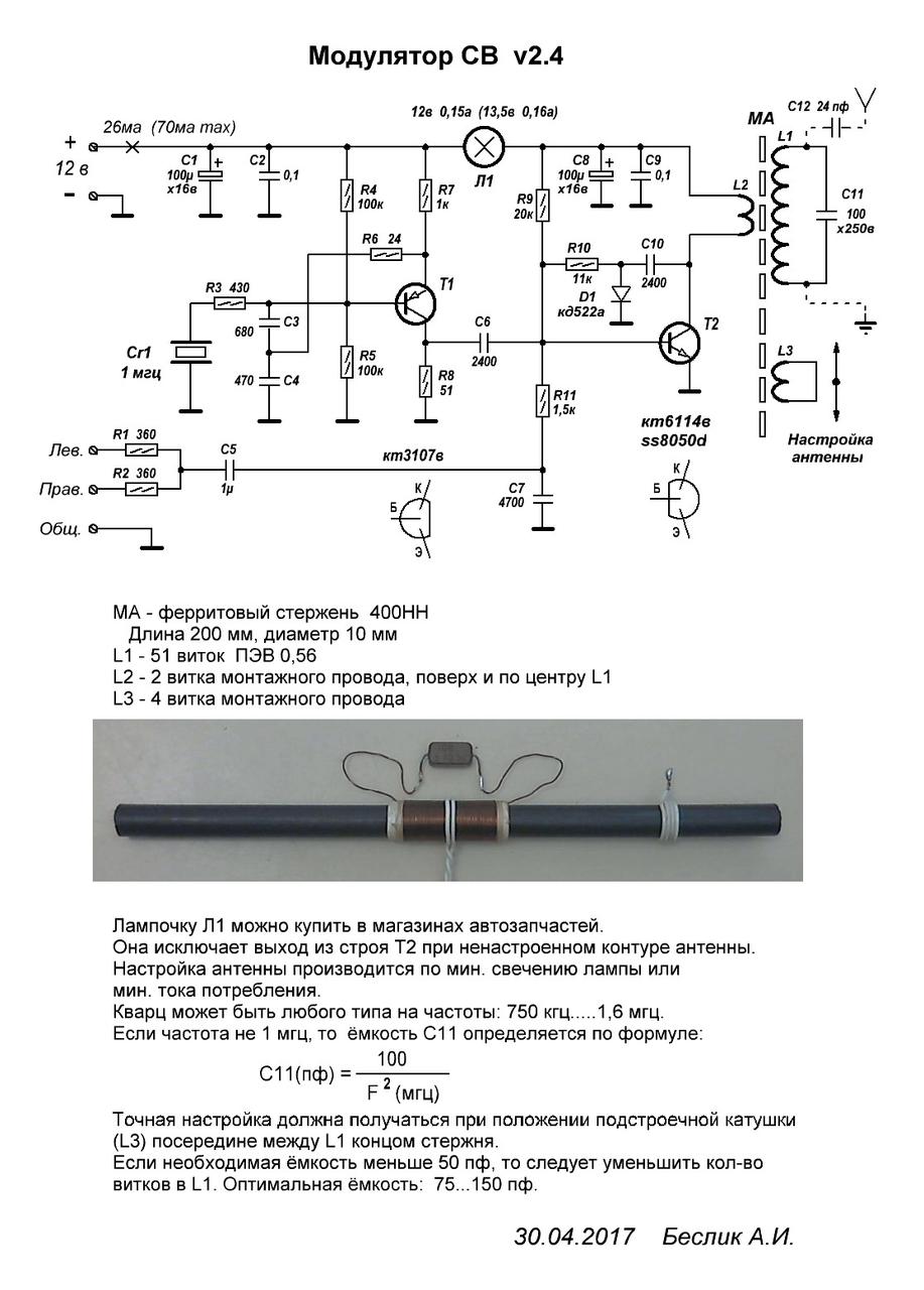

Уважаемые пользователи форума, помогите разобраться! Увидел недавно вот такую схему простого передатчика на св диапазон, загорелся желанием сделать. Однако, одна вещь на этой схеме меня сильно смущает, а именно переменный конденсатор с6, на 5-500пф(?). Пытался найти в сети, но не нашел даже близко похожих по значениям кондеров, максимум видел на 240пф. Вообщем, можете просветить относительно этого конденсатора и/или показать чем его заменить (Возможно вместо переменного конденсатора сделать варикапную настройку?). Заранее спасибо.

А что Вас смущает в этом конденсаторе? Самый распространенный номинал, стоял практически в каждой ламповой радиоле...
Re: Тайна переменного конденсатора
Вряд ли там минимальная емкость 5, разве что разобрать и переставить в пластиковую коробку как то, но оно и не надо на св ) У вакуумных такой разбег по емкости бывает. У мелких кпе от карманных приемников не такие параметры ? А то вдруг...
Реально что нужно - чтобы емкость не пробивало, попасть в нужный диапазон, четко ощущаемый резонанс не в крайних положениях КПЕ и в общем то все. Можно поиграться индуктивностью L1 если вдруг резонанса нет.
Наверное опечатка, должно быть 5-50. Главное индуктивность подобрать, емкость можно впараллель добавить

[uquote="сэм",url="/forum/viewtopic.php?p=4400640#p4400640"]Наверное опечатка, должно быть 5-50. Главное индуктивность подобрать, емкость можно впараллель добавить[/uquote]При ёмкости в 5-500 диапазон перестройки контура будет от 5 МГц до 500 кГц. При ёмкости в 5-50 диапазон перестройки контура будет от 5 МГц до 1500 кГц. А там, на секундочку, СВ-диапазон. На кой в СВ-диапазоне пять мегагерц? От 500 до 1500 кГц будет самое то, стало быть и ёмкость нужна в пределах 50-500 пФ. И, в принципе, действительно подойдёт от любого лампового радиоприёмника (12-495), ну разве что будет перекрытие с запасом. А при монтажных емкостях в 30-40 пФ как раз и получится перекрытие 1:10 без запаса.

Возможно задам глупый вопрос, но как вообще рассчитать конденсатор для колебательного контура?
Физика 9й класс https://videouroki.net/video/37-kolebat ... banij.html
f резонанса= 1/ 6,28 х (корень из LC), чем меньше С, тем больше добротность контура. Оптимально для СВ С= 50- 100 пик

Спасибо за ссылку, вроде понял. Только вопрос (вполне возможно тоже очень глупый), какие значения индуктивности и конденсатора подставлять в формулу? Наименьшие (микрогенри и пикофарады) или наибольшие (генри и фарады соответственно)?

Разумные ) https://coil32.net/ru/science/qfactor.html в схеме обозначено же. Учитывая игрушечность передатчика сильно его не испортите.

Все равно не понимаю. В формулу 2π√LC подставляю 200 микрогенри и 500 пикофарад, получаю 44428.... Килогерц? Даже если так, то все равно не сходится, не св диапазон таки.
Добавлено after 5 minutes 44 seconds:
Или надо индуктивность в генри переводить? Тогда 6,28*√0,2*500 получается 1404 (килогерц???) что уже более похоже на правду.

Занятно как! Под корнем должно быть произведение индуктивности на ёмкость - в Генри и Фарадах. Потом умножить на 2 и на Пи. Потом разделить Единицу на то, что получилось. И будет вам частота в Герцах.

1/2π√0,2*5е-10 = 0,00015946304 Герц, при переводе в мегагерцы 1,59 получается... Вроде все правильно?

[uquote="Zergon8086",url="/forum/viewtopic.php?p=4401207#p4401207"]1/2π√0,2*5е-10 = 0,00015946304 Герц, при переводе в мегагерцы 1,59 получается... Вроде все правильно?[/uquote] Нет.
У меня получилось 503 кГц для 200 мкГн и 500 пФ.
Если есть проблемы с математикой, то лучше пользовать онлайн-калькулятор https://coil32.net/ru/calc/jslcc.html
