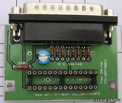

вот еще схемка с какого-то забурного сайта,может пригодится кому :))
кстати,на счет софта,по крайней мере по моим схемкам, заходим в winpic800 вибираем программатор art2003 и шьем, сам не пробовал, но люди так пишут в форуме и если комп позволяет все шьется оч даже неплохо :)
арт2003-схемка
(70.38 КБ) 3957 скачиваний
Вид программатора на плате.
(27.81 КБ) 20515 скачиваний

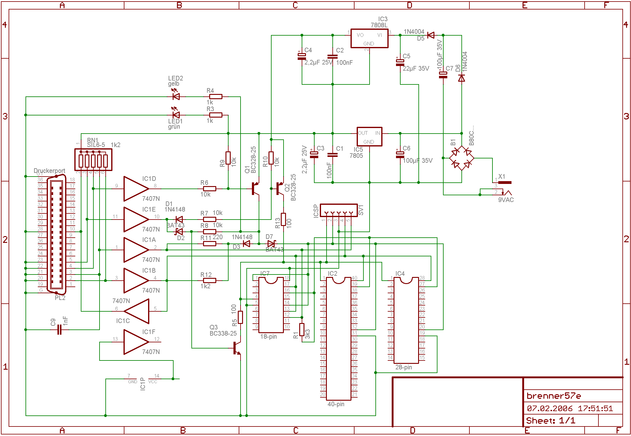

Кстати, а вот и обещанные мной файлы со схемами и платами для Brenner5 и до кучи ещё абсолютно рабочий адаптер am-589. Софт скинуть не могу- он не влазит, его три разновидности: 1. Для пик12, 16; 2. Для пик18; 3. Для dsPIC30. Все проги выложены на сайте спрута.

спасибо. вообще схема не сильно сложная, по-моему даже легче экстра пика.

Я собирал и экстрапик- работает классно, но данные об этом программаторе я выложил как альтернативу- эта схема работает сразу и поверьте мне, она избавит Вас всех от самых разных тупых вопросов- типа: почему не работает. Эту схему я сначала искал когда не знал чем прошить PIC18F4685. Все софты этого программатора прекрасно работают под XP sp3. Пробуйте- не пожалеете. Там нет ни одной редкой детали- просто сказка. С уважением Корчагин Андрей

Народ, а если вот art2003 использовать при прошивке,как в 1м посте я схему указал,там ниче на мат.плате не подпалишь? например внутреннюю звуковуху или еще что-то?

Стесняюсь спросить: Вы когда создавали тему, нафига выложили схему того программатора, который сами не проверили? Вообще люди пользуют и ничего не сожгли, надеюсь и Вам это не удастся.

art2003 он малость фиговый т.е низковольтный и там надо бит LVP ставить и все равно с ним нормально не прошить, пики они любят подачу 12V при программировании :))

Sailanser писал(а):art2003 он малость фиговый т.е низковольтный
Я так и думал (см. мой первый пост).

Sailanser писал(а):art2003 он малость фиговый т.е низковольтный и там надо бит LVP ставить и все равно с ним нормально не прошить, пики они любят подачу 12V при программировании :))

PEREVOZCHIK писал(а):а что значит бит LVP ?
Low Voltage Programming (низковольтное программирование).
В этом режиме не требуется питания Vpp, зато, насколько помню, недоступен один из пинов порта.

Автор темы, собирай Brenner 5 и не думай больше ни о каких проблемах. С уважением Корчагин Андрей.
