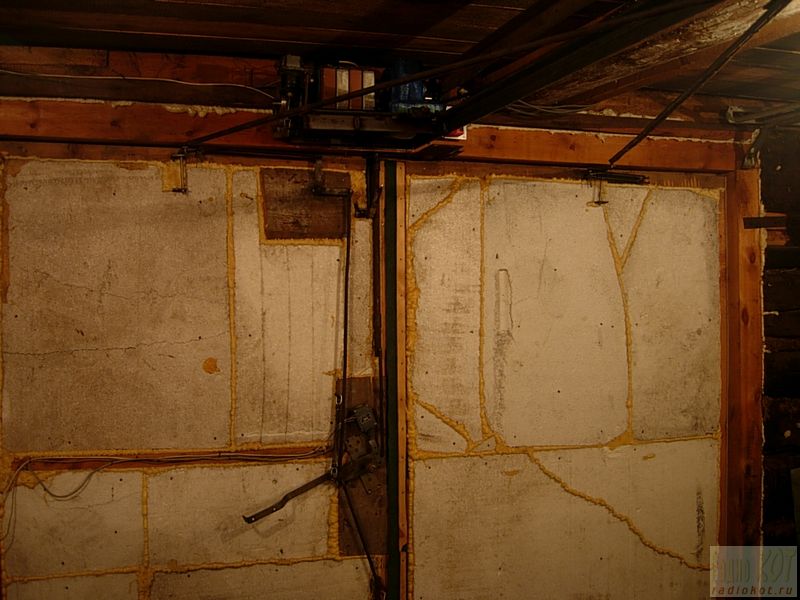

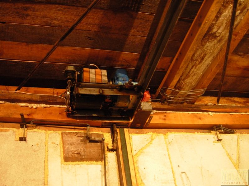

Лень-двигатель прогресса. Лениво мне стало окрывать-закрывать ворота гаража вручную.
Ворота выходят на улицу, а входная дверь - из ограды. В дверь вошёл, ворота открыл - подпёр, машину завёл - выехал, ворота закрыл, через дверь и всю ограду в калитку вышел.
Приехал - всё то же самое в обратном порядке. А зимой? Ветер шевельнул воротину, лом, её попирающий упал - воротина мчится к машине. Караул... Пару раз словил - задумался.

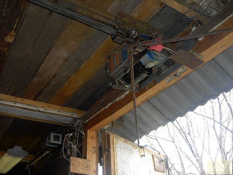

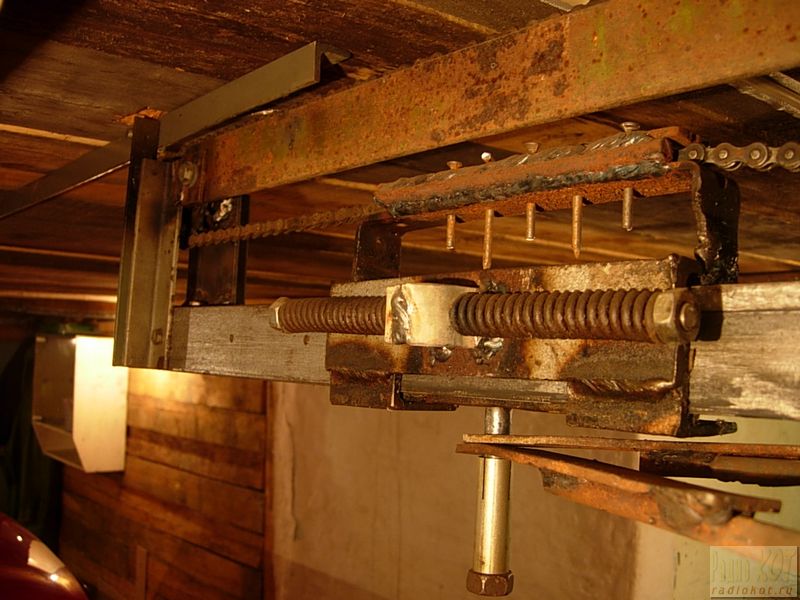

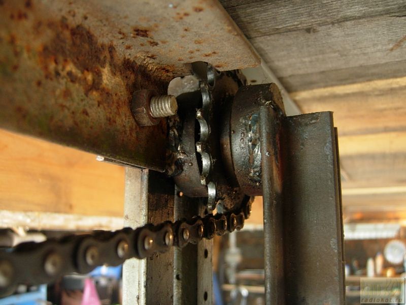

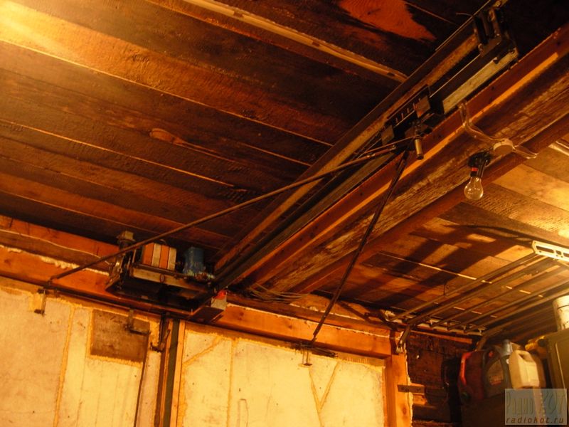

Собственно механизм вот.

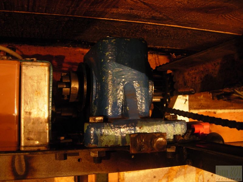

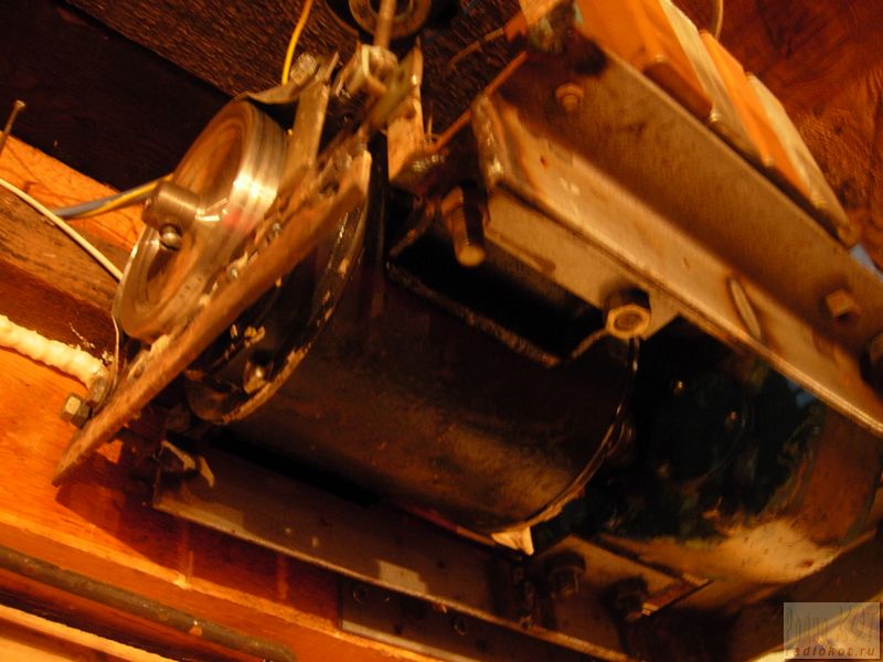

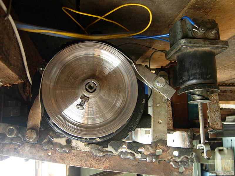

Двигатель и редуктор - от стрелочного перевода. Купил у работников СЦБ(железнодорожников) за нашу национальную валюту - поллитра.
Электромагнит тормоза - от стартера "Москвич-412".

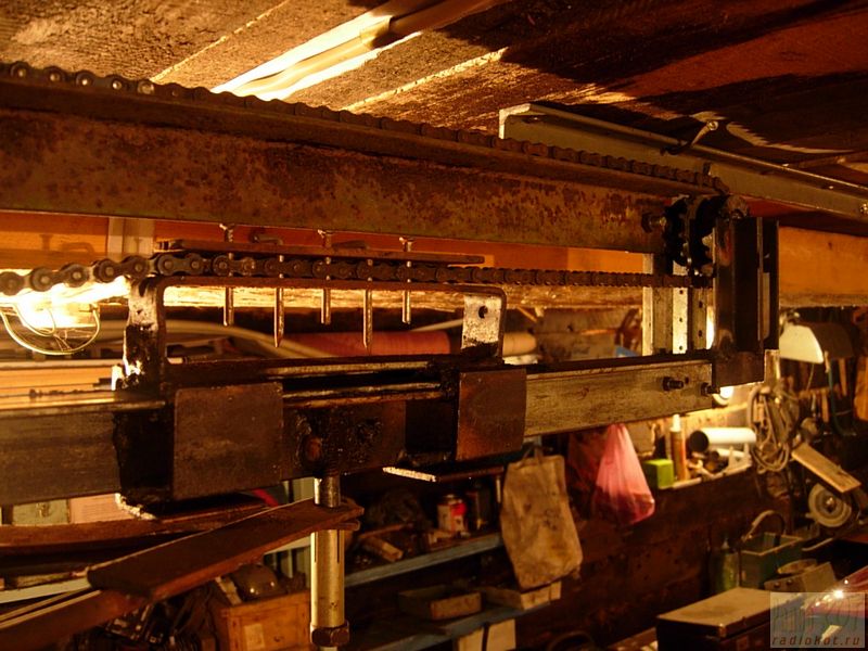

Две звёздочки и цепь (склёпана из трёх кусков) от велика. Точёных на станке деталей четыре: тормозной диск, ось ведомой звёздочки (звёздочка приварена), и наружние обоймы подшипников ведомой звёздочки.
Всё остальное сделано из старой кровати (уголок 50*50) ножовкой по металлу (иногда болгаркой), дрелью и электросваркой.

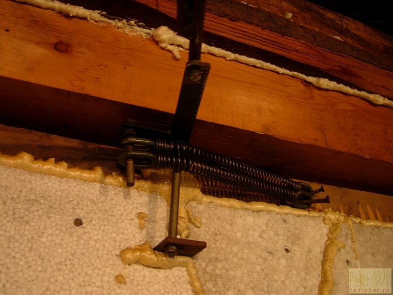

Пружины - тоже от стрелочного электропривода.

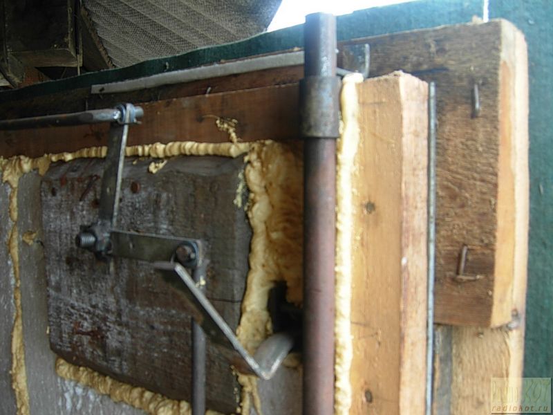

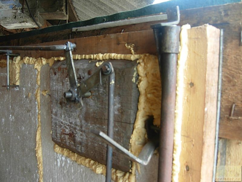

Если отключили электричество: снимаем рычаги, кладём их наверху
разворачиваем пружину:

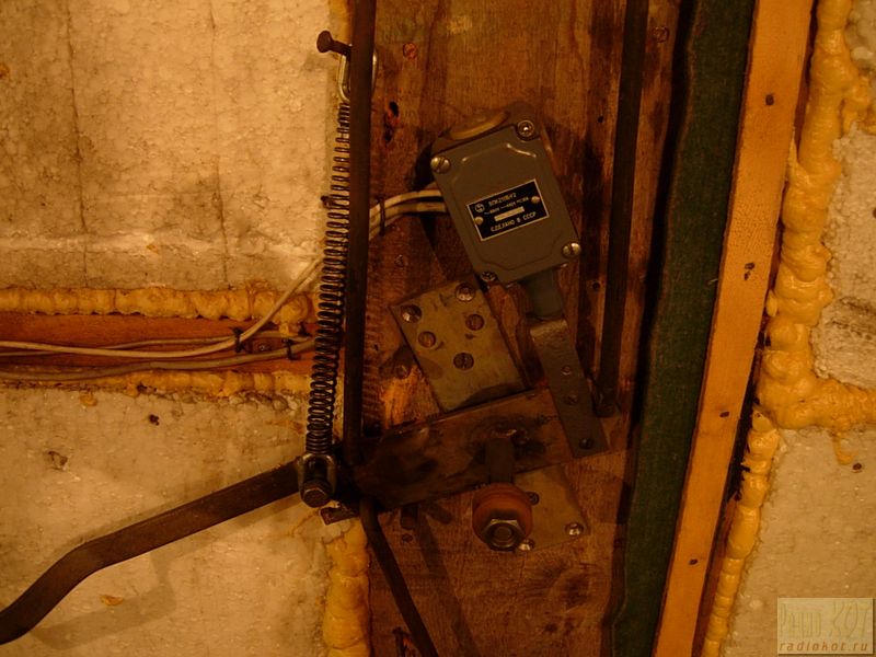

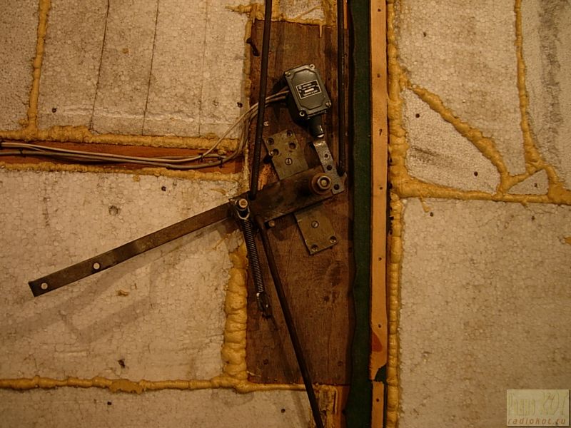

Всё. Открыть можно только изнутри, а захлопнуть снаружи. Вот этот рычажок
при закрывании освобождает верхний ригель, и развёрнутая пружина задвигает ригеля.
В автоматическом режиме эта пружина стремится открыть запирающий механизм, от чего он (механизм) удерживается тормозом на валу двигателя.

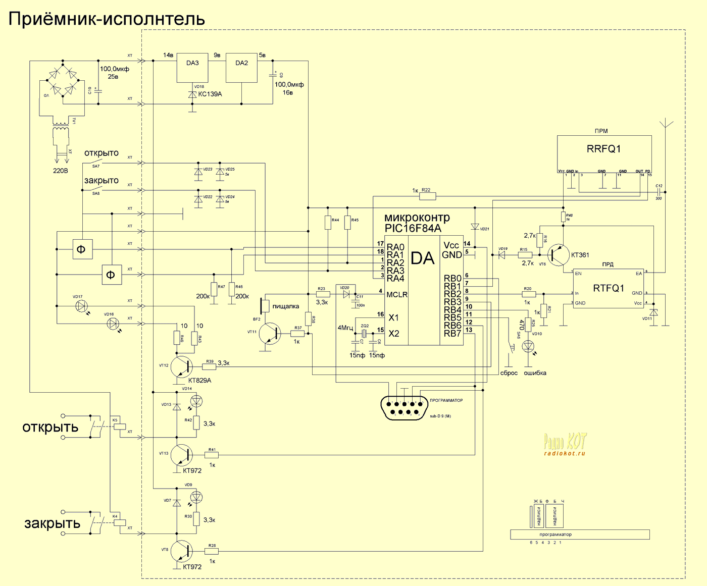

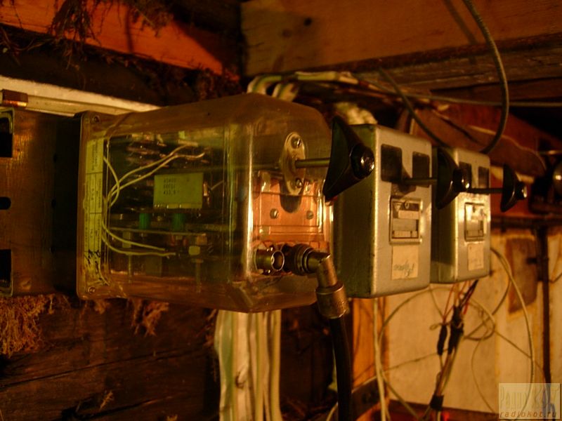

Реле, включающие двигатель и тормоз, тоже железнодорожные.

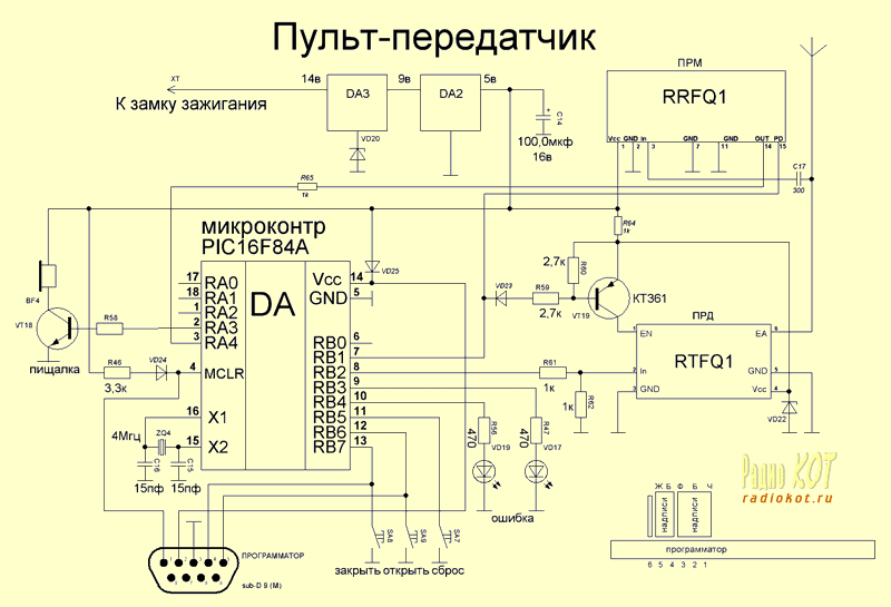

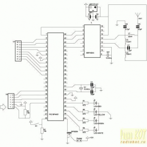

Радиоуправление работает в диалоговом режиме. При закрытии всё просто: пульт посылает команду "закрывай" (постоянную), приёмник "говорит" "закрываю" и включает реле. Коцевик срабатывает - приёмник "говорит" "открыто" , пульт в машине пищит.
При открытии: пульт говорит "я здесь" и ждет ответа. Не дождавшись успокаивается. Приёмник, приняв "я здесь", тоже говорит "я здесь". Пульт, приняв "я здесь" посылает команду "открывай", которая меняется по псевдослучайной последовательности. Приёмник её проверяет и выполняет.
При неуверенном приёме, помехе, попытке сграбить код синхронизация генераторов псевдослучайных чисел в приёмнике и пульте нарушается. Восстановить можно только сбросив оба.

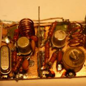

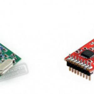

Схемы передатчика и приемника:
Микроконтроллеры PIC16F84. Радиомодули TELECONTROLLI.
