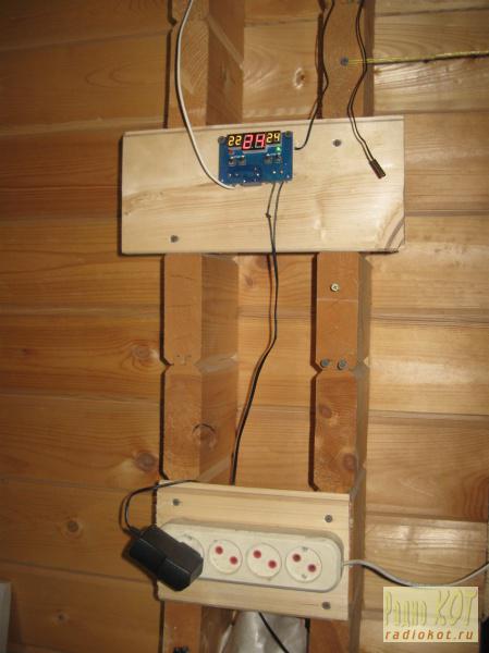

После установки газового котла задумался о термостате для него. Штука хорошая но ценник около 7 000 руб. многих шокирует. Посмотрим как это работает поближе…
Собственно фирменный супер-пупер регулятор температуры независимо от крутизны производителя подключается к котлу совершенно одинаково. Для этого нужно открыть описание своего котла, в пункте о подключении регулятора on/off или Open-Term найти где в данном котле находятся две клеммы обозначенные ТН с перемычкой между ними.
Подключение заключается в удалении данной перемычки и подключении контактов фирменного девайса . ( Хочу быть установщиком !!! )
Все остальное, типа: «Котел можно эксплуатировать только с регулятором BOSCH» лучше вообще не читать поскольку это чистый бред.
Как это работает? Да все банально просто. Пока клеммы ТН замкнуты котел поддерживает температуру теплоносителя и.т.д. как написано в его руководстве.
При размыкании клемм горелка котла не зажигается – вот собственно и все…
Ладно, только для вас дополню: продолжает работать циркуляционный насос, приготовление горячей воды происходит штатно.
Теперь, когда мы знаем главный буржуинский секрет делаем финт ушами: идем к китайцам и покупаем у них плату термостата. У них этого добра как г###а за баней.
Себе я купил на aliexpress вот такой:
 Точность измерения температуры: 1 Гр С
Точность управления: 1 Гр С
Частота обновления: 0.5 S
Выход: реле 220 В 10A/12 В 10А
Размер: прибл. 78x51 мм
Цена на сегодняшний день около 320 руб
Все устраивает, особенно цена… Я довольно ленив ( как кот ), и не программирую МК, впрочем думаю и без таких недостатков повторение такой платы не имеет смысла.
Далее остается (ничего не перепутав  :-) ) подкинуть 12 V от любого адаптера и соединить клеммы на плате и котле любым проводом (можно как попало :-) ) и собственно все.
Пусть теперь меня насмерть заминусят продаваны таких девайсов но как говорится истина дороже!
Система работает «в тестовом режиме» (вокруг стройка, причешу потом) более месяца – полет нормальный! Стоит затопить камин – котел отдыхает, температура в помещении поддерживается.
P.S. Собственно такой термостат – отличная основа для создания погреба на балконе, коптильни, инкубатора для циплят, бытовки с ТЭНом для себя, или наикрутейшего самогонного аппарата… Статей по этому поводу не будет, но можете проголосовать за эту как за пять :-) ...
