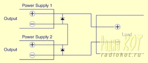

Второй кусок из погреба. Но увы. Нужного нет. Полно блоков на 12В/5В (2А) для всяких мониторов и хардовых боксов. А на 24В - нет. На 24В * 2А (мощность нагревательного элемента паяльника) блок будет посерьезней.
И пошла мысль по вполне стандартному пути: сделать из двух мелких блоков один большой, аж со средней точкой. Благо, как раз имелись два одинаковых 12В/5В. Тут и готовое питание для "мозгов", между прочим, КРЕН не нужен.
Так в мире делают сплошь и рядом: из двух - один помощнее. Только в общем случае не забывайте контролировать выход земли на общую шину (например, корпус) (если такое есть, то хоть в одном нужно разземлить чтобы не было КЗ) и прокладывайте блоки диодами. Вот как-то так:
Рис.2 Как из двух блоков один сделать.
Вот что вышло на практике. Учтя замечания участников по цвету изоленты (3), решился на компромисс; пусть будет как на штабных картах. И синие и красные...
Рис. 3 Как вышло на практике.
