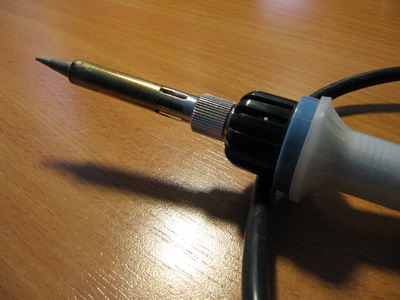

Паяльник приобрел от паяльных станций Solomon, название "SL-ICMC, паял.д/станц.SL-10, 20, 30CMC".
Паяльник
Паяльник имеет керамический нагреватель и встроенную термопару.

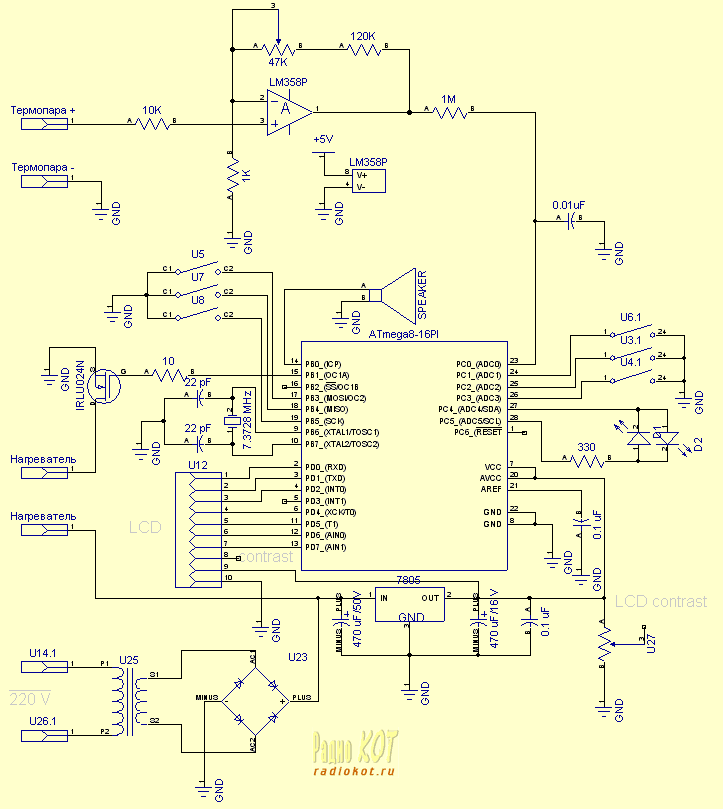

Схема устройства:
Схема
Теперь прокомментирую схему.
1. Трансформатор и диодный мост выбирается исходя из напряжения питания и мощности используемого паяльника. У меня это 24 В / 50 Вт. Для получения +5 В используется линейный стабилизатор 7805. Он обязательно должен иметь приличный радиатор. Или необходим трансформатор с отдельной обмоткой для питания цифровой части с напряжением 8-9 В.
2. Полевой транзистор на выходе ШИМ - любой подходящий (у меня стоит IRLU024N). Радиатор не потребовался.
3. Светодиод я использовал двухцветный, но можно соединить два, как показано на схеме. Пищалка со встроенным генератором, используется для озвучивания нажатия кнопок (можно не ставить).
LCD в проекте используется символьный, однострочный на 16 символов.
Подключение к контроллеру осуществляется следующим способом:
LCD
Разъем на схеме U12
01 GND
10 GND
02 +5V
09 VCC
03 VLC
08 LCD contrast control voltage 0...1V
04 RS
01 PD0
05 RD
02 PD1
06 EN
03 PD2
11 D4
04 PD4
12 D5
05 PD5
13 D6
06 PD6
14 D7
07 PD7
Назначение кнопок:
U6.1: Уменьшение установленной температуры на 10 град
U7: Увеличение установленной температуры на 10 град
U4.1: Программирование режимов работы P1, P2, P3
U5: Температурный режим P1
U8: Температурный режим Р2
U3.1: Температурный режим Р3
Прошивку контроллера можно осуществить как на внешнем программаторе, так и внутрисхемно. У меня программатор подключается вместо кнопок.
Данные EEPROM при прошивке зашивать необязательно, можно включить станцию с нажатой кнопкой U5, тогда значения температур примут нулевое значение. Останется запрограммировать их непосредственно через кнопки паяльной станции.
