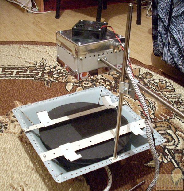

Теперь о самом устройстве и принципе его работы. Устройство состоит из самой установки и блока управления, который выполнен в отдельном корпусе. На установке имеется место крепления плат и два нагревателя. Верхний нагреватель имеет возможность изменять своё положение относительно закрепленной платы. В качестве нижнего нагревательного элемента я использую конфорку для электроплиток мощностью 2 кВт и диаметром 220 мм. А в качестве верхнего 4 трубчатые галогеновые лампы по 150 Вт каждая и длинной по 78мм. Выглядит это примерно вот так:
О конструкции корпуса смотрите отдельную инструкцию, там более-менее подробно описан процесс сборки и даны размеры заготовок. Материал преимущественно листовая сталь от старых компьютерных корпусов, в них применялась сталь толщиной порядка 1 мм, не то что в современных: В принципе для верхнего нагревателя подойдёт и 0,3-0,5 мм, а для нижнего желательно потолще, т.к. плитка штука не лёгкая. В качестве связующего звена использованы винты и гайки M3 c шайбами. Штатив выполнен из двух стальных реек снятых со старого матричного принтера (направляющие блока печатающей головки).

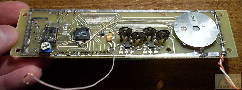

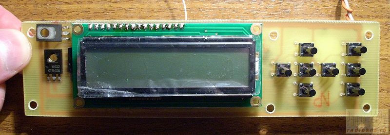

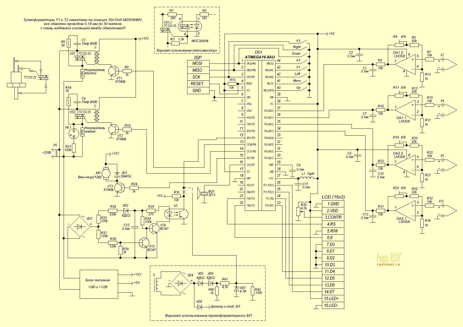

Блок управления выполнен на МК ATmega16, тактируемого от внутреннего RC-генератора частотой порядка 8 МГц. В качестве индикатора в схеме применён широко распространённый двух строчный ЖК-модуль с контроллером HD44780 (и совместимыми). Рассмотрим принципиальную схему:
Схема состоит из блока усилителей термопар, МК с дисплеем, клавиатурой и звуковым сигнализатором, схемы детектора нуля, силовой части и блока питания. Блок усилителей собран на ОУ DA1 и DA2, вместо LM358 допускается использовать LM2904. Далее сигналы поступают на АЦП МК.
МК имеет типовую обвязку в виде клавиатуры и дисплея. LC-цепочка L1 C11 питает внутреннюю схему АЦП МК. Резистором R35 устанавливается контрастность дисплея. На плате выведены сигналы для внутрисхемного программирования (ISP). К МК так же подключен пьезокристаллический звуковой излучатель BQ1. Небольшое примечание по поводу подключения дисплея, в зависимости от производителя в дисплеях могут быть поменяны местами контакты 1 и 2 (питание) и еще возможно понадобится установить гасящий резистор в цепи подсветки (вывод 15 дисплея).
Схема детектора нуля имеет два варианта, что бы, так сказать, облегчить повторяемость. Выбор варианта зависит от применяемого вами блока питания, если блок питания трансформаторный, то проще использовать схему выделенную пунктиром, а при использовании импульсного БП придётся собирать схему на оптопаре U1. В моём блоке управления применён трансформаторный БП.
Блок питания. Можно применить как импульсный БП с выходными напряжениями +5В и +12В, так и трансформаторный с интегральными стабилизаторами 7805 и 7812, включенных по типовой схеме. В трансформаторном БП делается доработка в виде дополнительного диода (VD6) сразу после диодного моста и перед фильтрующим конденсатором (см. схему обведённую пунктиром). Блок питания должен обеспечивать ток порядка 1А по обоим каналам.
Силовая часть состоит из двух одинаковых каналов на симисторах VS1 и VS2. Имеется два варианта управления ими, это через оптосимисторы (схема показана пунктиром) и через импульсные трансформаторы (их параметры указаны на схеме). Распиновка симисторов так же показана на схеме. Допускается применение симисторов импортного производства. Симисторы необходимо устанавливать на радиаторы т.к. выделяемая мощность составляет примерно 5-10 Вт. Неоновая лампа HL1 устанавливается вне блока управления поближе к нижнему нагревателю (в корпусе установки) и сигнализирует о включении нижнего подогрева. Для работы с оптосимисторами или трансформаторами прошивки РАЗЛИЧАЮТСЯ.
Так же к силовой части можно отнести схему управления вентилятором, на фото выше этого вентилятора не видно, он выполнен в виде отдельного "фена" и предназначен для охлаждения места пайки, это позволяет сделать пайку более качественной.
В данной схеме применяется метод "беспомехового" регулирования мощности, то есть путём "пропускания" полупериодов сетевого напряжения, количество пропускаемых полупериодов определяет мощность. Данный метод хорош тем, что он не даёт импульсных помех на электросеть, но при работе с лампами накаливания есть недостаток - это мерцание. В принципе это не критично и работе не мешает.
В программе для автоматического регулирования температуры используется алгоритм ПИД-регулятора.
Немного фотографий моего варианта блока управления:
Кстати, на фотографиях печатной платы присутствует кварцевый резонатор, и разводка несколько отличается, связано это с тем, что это первый вариант и в нём присутствует порт RS-232 для соединения с компьютером. Он требовался для отладки программы в процесс её написания. Для работы самой программы точность тактового генератора не требуется, т.к. для отсчёта времени (секунд) используется частота сетевого напряжения, чего вполне достаточно.

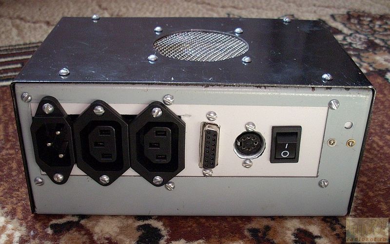

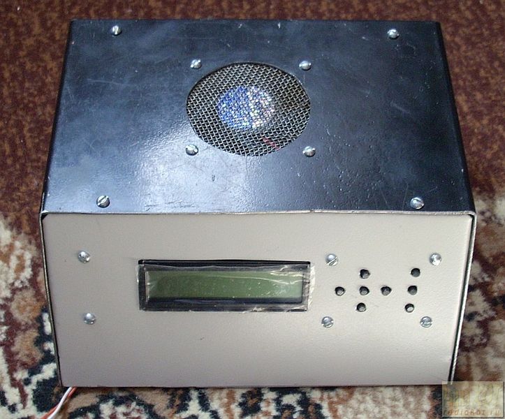

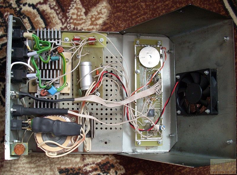

Блок питания, оптосимисторы и выходные симисторы располагаются отдельно. Изначально на основной плате присутствовали транзисторы VT1 и VT2, теперь их нет т.к. удалось достать оптосимисторы. Решение с импульсными трансформаторами считаю не очень надёжным и красивым, т.к. есть некоторые сложности в их намотке - требуется хорошая изоляция первичной и вторичной обмоток, а кольца имеют предел по количеству намотанного на них изолятора. Но если достать оптосисмисторы не удаётся, всегда есть вариант с трансформаторами.
ВНИМАНИЕ: При монтаже выходных симисторов и их радиаторов (особенно применяя болтовые TC122, которые имеют электрический контакт с радиатором) помните, что они находятся под высоким напряжением и их требуется располагать, так что бы они ГАРАНТИРОВАНО, не могли замкнуть на корпус (если он металлический) и другие проводники схемы. Провода силовых цепей должны быть рассчитаны на ток порядка 10А.
В моём случае в корпусе блока управления установлен вентилятор, в принципе на практике нагрев симисторов не такой сильный, как мне казалось при разработке, но всё же рекомендую установить, при длительной работе возможен перегрев.

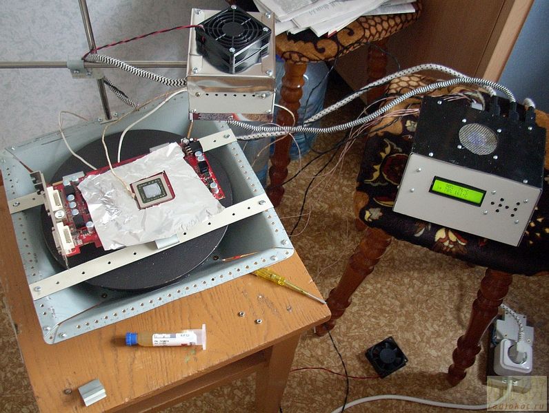

Вот фото процесса работы (верхний нагреватель выключен и сдвинут в сторону):
На фото происходит пропайка видеочипа компьютерной видеокарты (частая их неисправность заключается в повреждении пайки из-за перегрева), фольга используется для ограничения площади воздействия верхнего нагревателя.
Для соединения нагревателей с блоком управления у меня используются провода от старых утюгов, они в данном случае подходят наилучшим образом, т.к. имеют подходящее сечение проводников и термостойкую изоляцию.
В конструкции применяются термопары K-типа от недорогих мультиметров, удалось достать отдельно небольшое количество у продавцов таких мультиметров, т.к. приборы оказались бракованными. Термопары при работе располагаются в зоне пайки и должны прижиматься к плате, для нижнего нагревателя снизу, для верхнего непосредственно в зоне пайки. Прижим обеспечивается очень легко, это связано с тем, что провода термопар, как правило, гибкие и в тоже время достаточно упругие.
