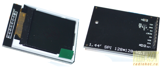

Данная статья написана в формате ранее опубликованной статьи про OLED дисплей 128х64 на SSD1306 с управлением по I2C, только посвящена другому, как ни странно, более дешёвому, но, при всём при том, полноценно цветному noname дисплею. На незабвенном Ali он ищется по кейворду TFT 1.44" 1.44inch SPI Serial Module LCD Colorful Display Panel 128*128 и выглядит как-то так:
Как видно по надписям на фото, его экран имеет разрешение 128*128 точек, а на сайте продавца указано, что он построен на базе контроллера ST7735 от SITRONIX.

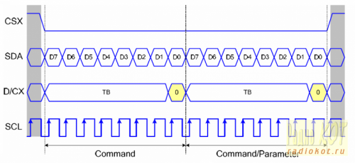

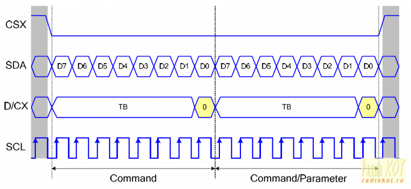

Управление дисплеем ведётся посредством SPI в режиме «0», т.е. считывание информации, передаваемой в дисплей, происходит при переходе уровня тактового сигнала от низкого к высокому:
При этом информация, передающаяся в дисплей, может интерпретироваться им, как команда, либо как параметр команды, либо как данные для вывода на экран. Замечу, что в качестве команды здесь принимается байт, младший бит которого передан при низком уровне на ножке А0 (линия D/CX), а в качестве параметра или данных – байт, младший бит которого передан при высоком уровне на этой ножке.

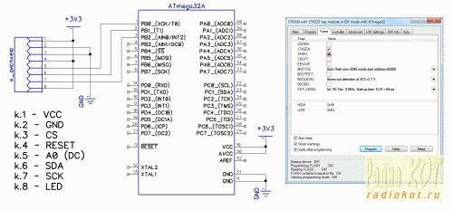

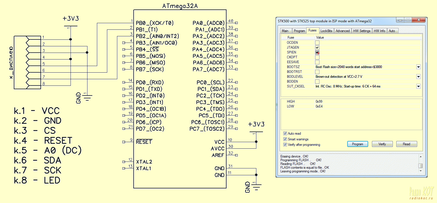

В моём случае этот алгоритм реализован программно, при этом сама Мега работает от внутреннего тактового генератора на 8 МГц.
Схема подключения примитивная:
Печатка не разрабатывалась, т.к. все подключения выполнял на макетке. В ходе экспериментов с дисплеем пробовал тактировать Мегу и от внешнего кварца на 16 МГц – проблем не наблюдалось. Вообще повышение частоты тактового генератора контроллера имеет смысл, т.к. это напрямую влияет на скорость вывода информации на экран. При 8 МГц его полная заливка занимает около 2-х секунд.

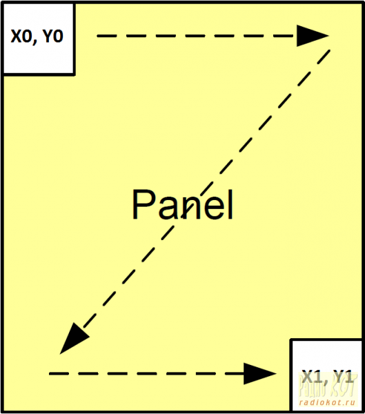

Из оставшихся трёх (использованных мной, на самом деле их существенно больше) команд CASET (0x2A) и RASET (0x2B) задают верхнюю левую (X0, Y0) и нижнюю правую (X1, Y1) координаты области по оси Х (CASET) и по оси Y (RASET), в которую мы желаем попиксельно выводить информацию.
По умолчанию вывод осуществляется построчно сверху вниз слева направо с автоматическим приращением счётчика и «переносом каретки» на новую строку при достижении правой границы области вывода. За верх дисплея я условно принимаю его сторону, расположенную ближе к гребёнке подключения.
Команда RAMWR (0x2C) указывает контроллеру дисплея, что все данные, идущие после неё, нужно воспринимать, как байты кодировки цвета (не забываем про 2 байта на цвет одного пикселя), которые после преобразования выводятся поочерёдно в соответствующем месте области вывода.

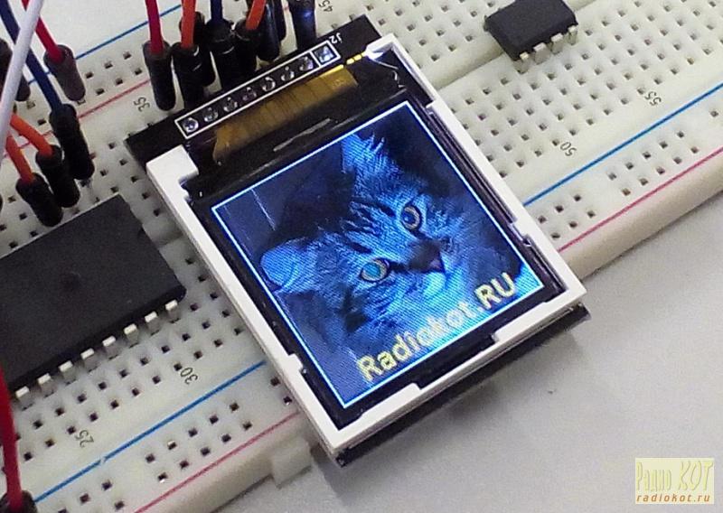

В итоге, после компиляции и заливки прошивки, на экране дисплея мы получим вот такую картинку:
Фотография, сделанная телефоном, не способна передать реальное качество изображения, но, поверьте, вживую оно выглядит более, чем достойно ))

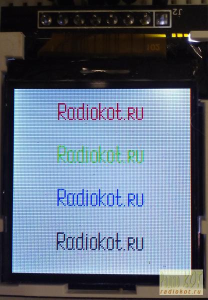

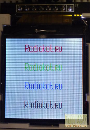

В отличие от вывода полноцветного изображения, кодировка которого требует уйму места в памяти, для вывода одноцветных изображений любого цвета объём кода не намного превысит требующегося для работы с монохромным дисплеем, т.к. в этом случае есть возможность управлять каждым пикселем побитно, т.е. одним байтом сразу 8-ю точками экрана.
Для реализации такого незадокументированного способа мы воспользуемся редактором, который позволяет кодировать байт информации не сверху вниз, а горизонтально. Отличный вариант такого редактора – TheDotFactory (можно скачать в приложении). После поместим полученный код в память, а при выводе информации на экран будем применять следующую уловку: закрашивать пиксель, который должен быть видимым (бит=1), цветом, отличным от цвета фона, а пиксель, который видимым быть не должен (бит=0), цветом, совпадающим с цветом фона.
В итоге на экране можно получать всевозможные разноцветные надписи или картинки:
