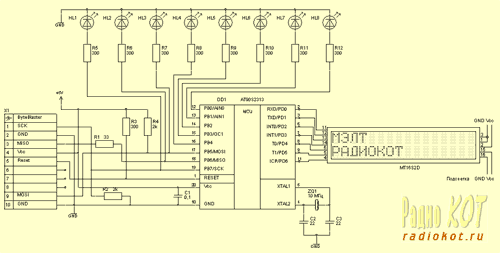

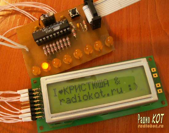

AT90S2313 - не лучший мк, к которому нужно подключать такие дисплеи т.к. он имеет мало EEPROM и RAM, но для небольших проектов вполне сойдет. Например, прибор для измерения количества оборотов модельного воздушного винта. Да и портов ввода/вывода явно маловато, поэтому подключать его будем к порту D по параллельному 4-х битному интерфейсу. Зато у мк ATMEL сохраняется совместимость с более старшими моделями, поэтому код для подключения к старшим моделям мк практически не изменится, а при подключении по 8-ми битной шине даже упростится.
Для удобства подключения рекомендую впаять панельку со штырьками. Боясь перегреть дорожки я решил использовать флюс. Припаялось идеально. Но не перестарайтесь. Флюс очищает площадки, растворяя медь и если его вовремя не убрать, то может растворить до конца.
Принципиальная схема
(щелкните по ней для увеличения)
Железная часть

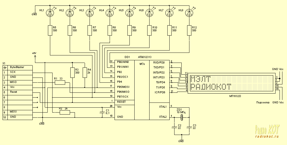

Схема собрана на микроконтроллере AT90S2313.
Напряжение питания - 5 вольт от стабилизированного источника. Питание подсветки расчитано на 4 вольта, но при подключении по основной, так сказать, шине на пути своём имеет токоограничивающий резистор. При превышении напряжения сгорит резистор, а не подсветка. Своеобразная защита...

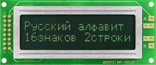

Контроллер, установленный в индикаторе аналогичен HD44780 фирмы Hitachi, что позволяет заменять импортные индикаторы на отечественный аналог. Правда, по этой причине есть одно ограничение, связанное с набором русских символов. Поэтому, если удобное использование русских символов жизненно необходимо, то изучайте дисплеи с контроллерами Epson. В остальном, кодовая таблица контроллера Hitachi соответствует ASCII (Латиница и специальные символы). Есть возможность запрограммировать свои собственные 8 символов, что продемонтрированно в коде прошивки.
При отладке очень пригодились светодиоды на порту B, оставшиеся от светодиодной мигалки.

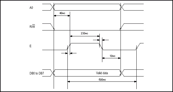

Формат посылки: 0b00000000=0bx,A0,R/W,E,DB7,DB6,DB5,DB4.
  • Передача байта начинается установкой битов db7-db4,A0,R/W. Минимальное время предустановки 40 нс. При тактовой частоте 10МГц это занимает один такт.
  • Далее появляется сигнал E. Минимальное время выдержки 230нс. Примерно 4 такта.
  • Длительность цикла м/у фронтами E - 500нс. Итого, ещё 270нс выдерживается до следующего импульса E.
  • Время удержания данных состовляет 10нс.
  • Время выполнения команды смотрите в документации. В среднем выполнение команды занимает 40мкс, кроме команды "очистка, курсор домой" (1500мкс).

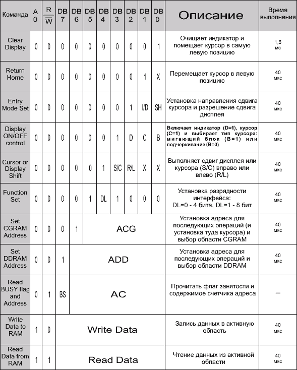

Описание команд модуля можно найти в датащите на странице 7, но для ленивых:
Биты C и B в команде "Display ON/OFF control"*:
  • C=0,B=0 - курсора нет, ничего не мигает;
  • C=0,B=1 - курсора нет, мигает весь символ в позиции курсора;
  • C=1,B=0 - курсор есть (подчёркивание), ничего не мигает;
  • C=1,B=1 - курсор есть (подчёркивание) и только он и мигает.

В текстовых ЖКИ "МЭЛТ" есть фича: при любом изменении состояния сигналов A0 или R/W внутренний счётчик полубайтов сбрасывается в состояние приёма старшего полубайта. Поэтому можно дёрнуть любым из этих сигналов (на >100нс), подать команду 28h (если индикатор был в 8-ми разрядном режиме, то пройдут команды 2Fh и 8Fh, что тоже устраивает), (в этот момент индикатор гарантированно будет находиться в 4-х разрядном режиме), потом снова дёрнуть сигналом A0 или R/W (для гарантированного переключения внутреннего счётчика на приём старшего полубайта), после этого подать команду включения индикатора (0Ch) - на экране должно появиться хоть что-нибудь (мусор после включения питания). По крайней мере, должна пойти развёртка - это заметно по изменению контрастности видимого поля по отношению к остальному полю ЖК индикатора.
Если развертка не появилась то, возможно, Вам придется 3 ногу завести на землю. Это управление контрастностью. Хоть в датащите и написано, что переменный резистор управления контрастностью можно не устанавливать, но мой дисплей отказался показывать что-либо без этой манипуляции. Если м/у ногами питания поставить построечный резистор 10-50кОм, а среднюю ногу завести на 3-ю дисплея, то можно регулировать контрастность.
