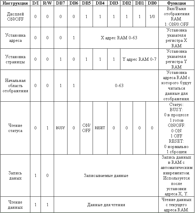

Система команд ЖК:
Система команд ЖК

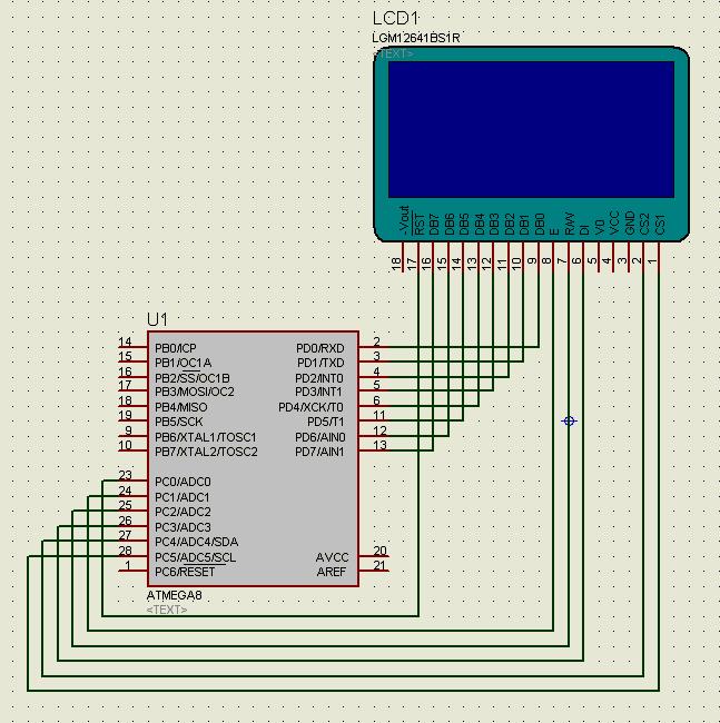

Перед работой непосредственно с железякой рекомендую сначала отработать прошивку в Proteus, что я сам и сделал.
Схема подключения ЖК
Питание, контрастность и пр. на индикатор подключать не надо - программа по умолчанию всё делает. Тип индикатора в среде выбран LGM12641BS1R - тут главное, чтоб управляющий контроллер был тот же и выводы CS не инвертирующие, есть и такие модели ЖК. Просто в поиске пишем ks0108, и прога отобразит все доступные в вашей версии ЖК. Контроллер ATMEGA8. Чтоб отключить подключаемый по умолчанию кварц выводам счётчика Т2 в поле TOCP Frequency надо стереть значение оставив поле пустым, в дальнейшем там будет отображаться (Default). Подробнее о работе в среде Proteus написано в обучалке.

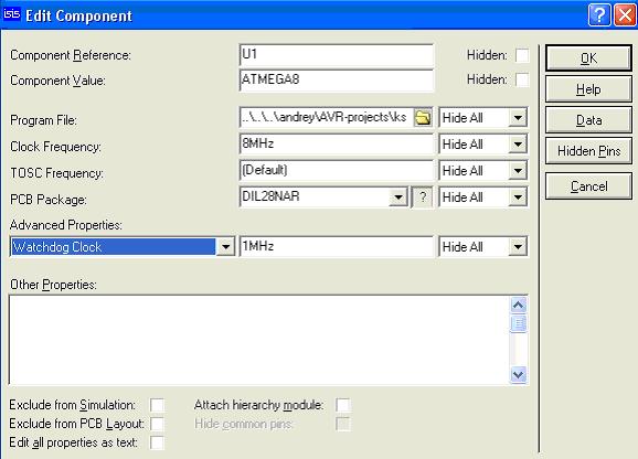

Меню настроек контроллера.

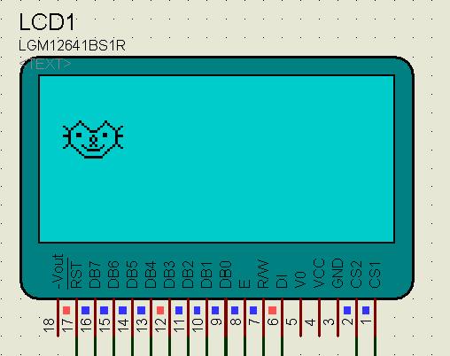

В качестве примера нарисуем мордочку кота, будем надеяться что духу сайта картинка понравится. Обратите внимание что точки рисуются тут не снизу вверх, а слева направо. Листинг основной программы (ks.c):

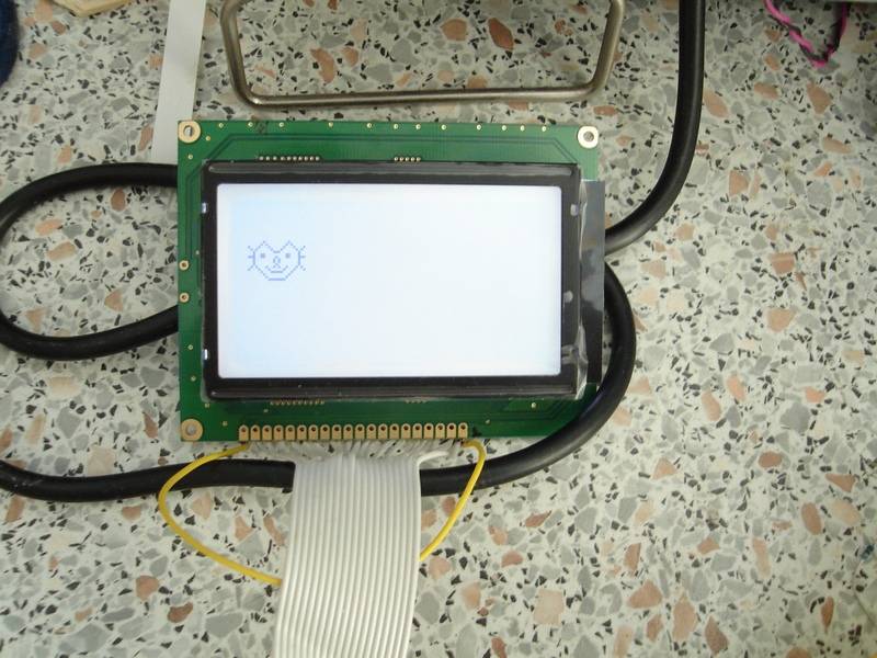

Вот что у меня получилось:
Жуткая рожа
Усы не очень вышли, но без них кот не кот.
(Если ЭТО - кот, то я - китайский паровоз. Прим. Кота.)
В симуляторе всё работает и радостные и довольные идём подключать индикатор.

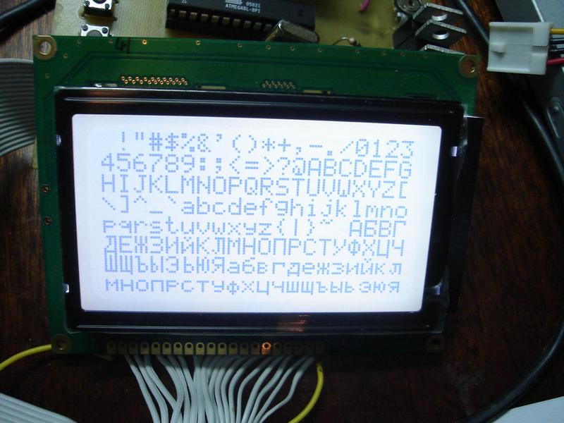

Графика это конечно хорошо, однако текст тоже нужен. Мазохисты могут понабивать шрифт вручную, для остальных я уже набил массив с русским и английским языком плюс различные символы. Лежит это все в массиве sym файла symvol.h, который следует добавить в листинг файла ks0108.h. Также для работы наших функций потребуется здесь же объявить несколько глобальных переменных. Таким образом начало ks0108.h (Для наглядности, вся работа с текстом происходит в файле ks0108_1.h и ks_1.c - будьте внимательны. Прим. Кота.) теперь выглядит так:
#include "symvol.h"
unsigned char
          textx,
          texty,
          curx,
          cury,
          ch[6];
void WriteCom(unsigned char Com,unsigned char CS)
Для установки текущего адреса RAM в соответствующем кристалле напишем следующую функцию:
unsigned char gotoxy(unsigned char x, unsigned y)
  unsigned char CS, textCS;
  if(x < 10)
    CS=LCD_CS1;
    textCS=0;
  else
    CS=LCD_CS2;
    textCS=64;
  WriteXY(x*6-textCS+4,y,CS);
  return CS;
Поскольку в области 64*64 может уместиться только 10 целых символов шириной 5 точек с расстоянием в одну точку, текст начинаем выводить с адреса 4,0, иначе символ будет приходиться на границу полуэкрана, функция возвращает значение определённого полуэкрана.
Теперь приступим к функции вывода символов, координаты задаются глобальными переменными textx, texty.
void putc (unsigned char data, unsigned char inv)
  unsigned char textL, CS=gotoxy(textx,texty);
  if(data < 0x90)
    textL=0x20;
  else
    textL=0x60;
  WriteData((sym[data-textL][0])^inv,CS);
  WriteData((sym[data-textL][1])^inv,CS);
  WriteData((sym[data-textL][2])^inv,CS);
  WriteData((sym[data-textL][3])^inv,CS);
  WriteData((sym[data-textL][4])^inv,CS);
  WriteData(0^inv,CS);
  if(textx < 19)
    textx++;
  else
    textx=0;
    if(texty < 8)texty++;
Аргумент inv используется для инверсии, если оная не требуется, то устанавливается в 0. Если требуется инверсия, то 0xff. При желании можно инвертировать верхнюю или нижнюю часть символа 0x0f и 0xf0 соответственно. Функция снабжена инкрементом переменной textx, и texty при достижении конца строки. И ещё небольшой нюанс: дело в том что английский алфавит кончается адресом 0x80, таким образом если разобраться
if(data < 0x90)
  textL=0x20;
else
  textL=0x60;
здесь мы резервируем адреса 0x80-0x8f т.е. если потребуется сделать дополнительные символы достаточно будет внести их коды в файл symvol.h после буквы z.
Глядим что у нас получилось
Фотка

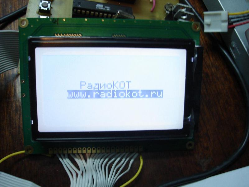

Напишем небольшую программку и посмотрим как работают наши функции. Объявления остаются прежними изменяем только текст основной программы
void main()
   DDRC=0xFF;
   DDRD=0xFF;
   Delay_ms(100);
   SetBit(LCD_COM,LCD_RST);
   Delay_ms(10);
   init_lcd();
   Delay_ms(10);
   clear();
   Delay_ms(10);
   textx=5;
   texty=3;
   puts("РадиоКОТ",8,0);
   textx=3;
   texty=4;
   puts("www.radiokot.ru",15,0xff);
   while(1);
У меня получилось так:
Фотка
