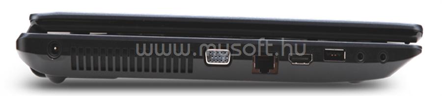

Ребята, а взять кучку 5В вентиляторов или один большой на общий ток <500ма, иди до1А если использовать 2 порта/умощненный порт уже не модно?
Если уж так хочется пострадать хренью, то можно сделать преобразователь 5-12В и использовать вентиляторы на 12В. Смысла питать подставку от чего-то кроме юсб порта нет, иначе это убьет смысл хоть и ущербных в охлаждении, но ноутбуков.

это столик в кровать на фото видно. переходник с и блока питания ноута брать эти 19 вольт там подключить два вентиля последовательно и будет на каждом 9 вольт. Спасибо.
лучше всего будет работать такой вентиль
Mini Notebook PC Laptop USB Cooling Fan Cooler Pad
Но может не подойти потому что решетка выдува вертикально ровная но в низу скошенная как бы подворачивается книзу. Если такой вентиль прицепится и будет сидеть хорошо то щель в скосе можно удалить нарастив на вентиль что то. Где производитель берет вентиль на 5 вольт и 100 милиампер не понятно. такие же на 5 вольт (ампер не указано) но больше диаметра и осевые не центробежный стоят на подставках продаваемых в магазинах и все подставка из магазинов питаются от юсб и 1 и 2 и 3 вентиля все от юсб. Вентили для ноута на проц центробежные тоже 5 вольт но 700 милиампер не могут же они ставить 700 ма на юсб который даст 100 ма. неужели специально штампуют вентили на 5 вольт 100 ма для подставок.

KaRaTeL: Есть недобуки с всего-то тремя портами юсб. Два засрать подставкой? Ничего, что по ним ещё данные можно передавать? Всунуть питание в ноут подставку и от неё в ноут, имхо, логичнее.
"В пути" без розетки смысла в подставки не наблюдаю я что-то. Если ноут постоянно работает от батареи и перегревается - или почистить или продать врагу.

Скажите пожалуйста как работают вентили в заводских подставках если на юсб 5в 100 мА (500мА по запросу) а вентили обычные на 12в 2ватт? Поднять 12в с 5в можно а как дать запрос юсб что бы выдал не 100мА а 500мА которых бы хватило для одного вентиля 12в 2ватта?
В радиоэлектронике не понимаю ничего. Искренне надеюсь на Вашу помощь. Спасибо! Мурк

В заводских подставках какое-либо простое юсб устройство, там хаб для флешек, или программка, чтобы регулировать скорость вентилятора подставки в зависимости от температуры компа.
Вообще, получить большой ток от порта достаточно просто - резистор на +5В с шины d+ (или d- щас не помню). Этого резистора хватило, чтобы ноут хорошо пропячил током в ~1.5А левую ft232, радостно выкидывая окошко "Устройство usb не опознано!". В большинстве современных ноутов идут юсб порты с увеличенным током, но вот защиты на отдельный порт не всегда предусматривают, надеются на защиту внутреннего преобразователя питания. Защита сработает только при токе от юсб порта около 3А (проверено экспериментом), что совсем не хорошо для дорожек и ключей

Для устройств, питающихся от шины, мощность ограничена. Любое устройство при подключении не должно потреблять от шины ток, превышающий 100 мА.
Рабочий ток (не более 500 мА) заявляется в конфигурации, и если хаб не сможет обеспечить устройству заявленный ток, оно не конфигурируется и, следовательно, не может быть использовано.
