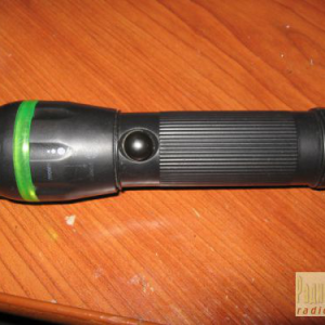

Сегодня речь пойдет о Свете в конце тоннеля - о светодиодном осветительном устройстве, попросту о LED-фонаре. Но не о простом фонаре, коих развелось в последнее время как поганок в лесу, а с небольшим хитрым вывертом...
Все началось с того момента, как у меня появился обычный светодиодный фонарик. Всем он был хорош, кроме того момента, что собран был по классической схеме: батарейки + включатель + резистор + белый светодиод. Ярко горел он только первые несколько часов, затем яркость начинала падать, и свет заканчивался на отметке 1.7 Вольта на батарейках.

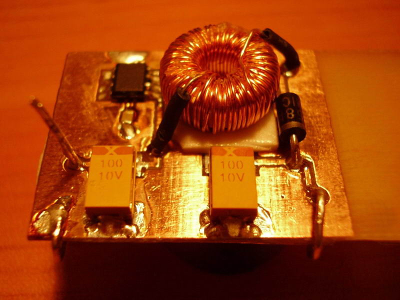

Почему почти все детали SMD - потому что занимают меньше места - раз, надоело сверлить дырки в платах - два, и надо же когда-нибудь начинать работать с SMD... Конденсаторы C2C3 танталовые, для уменьшения паразитной индуктивности и увеличения общего КПД схемы.
Плата фонарика в DipTrace
Вся конструкция собрана в виде моноблока: детали с одной стороны, светодиод - с другой. Токоограничительный резистор R1 нужен для ограничения рабочего тока через светодиод и уменьшения общего энергопотребления схемы. Дроссель L1 - 40...50 витков медного провода на кольце диаметром 12 мм. из мю-пермаллоя. Магнитную проницаемось кольца определить не удалось... Кольцо раньше было дросселем в каком-то импульсном блоке питания.
Вид со стороны деталей
Вид со стороны светодиода
При напряжении питания от 1,5 до 3 Вольт КПД преобразователя примерно равен 70%, что в общем не так уж и плохо. При понижении U питания менее 1 вольта микросхема уже не может выдать нормальное выходное напряжение и дает просто "все, что может" высасывая батарейку почти до 0,3 Вольта, после чего схема перестает работать.
