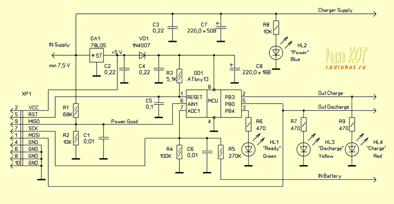

Описание принципиальной схемы контроллера.
Схема контроллера
Для управления ЗУ используется микроконтроллер ATtiny13 семейства AVR фирмы Atmel. Вывод 6 контроллера (AIN1) является входом аналогового компаратора, с помощью которого контролируется состояние источника питания. Вывод 7 (ADC1) это вход АЦП, с помощью которого измеряется напряжение на батарее аккумуляторов. Высокий уровень на выходе 2 (PB3) включает зарядник. Высокий уровень на выходе 5 (PB0) включает цепь разряда аккумулятора. Вывод 3 (PB4) служит для индикации окончания заряда аккумулятора.
В качестве тактового генератора используется внутренний RC генератор микроконтроллера. Разъём XP1 предназначен для внутрисхемного программирования микроконтроллера непосредственно в этом устройстве. Если в дальнейшем перепрограммирование не планируется, то этот разъём можно не устанавливать.
Порог срабатывания аналогового компаратора задаётся делителем напряжения на резисторах R1, R2. Напряжение питания считается нормальным, если напряжение на входе 6 микроконтроллера больше 1,2 вольта.
Напряжение батареи подаётся на вход АЦП микроконтроллера через делитель напряжения на резисторах R4, R5. Чтобы напряжение на батарее измерялось правильно, коэффициент деления этого делителя должен быть 1,86 на элемент. Соотношение резисторов должно быть таким: R5/R4 = 1,86*N - 1, где N - количество элементов в аккумуляторной батарее. Например, для случая двух элементов:
R5/R4 = 1,86*2 - 1 = 2,72. Если R4 = 100 КОм, то R5 = 100*2,72 = 272 КОм.
При аварийном отключении питания, микроконтроллер некоторое время питается от конденсатора C8. Ёмкость этого конденсатора должна быть достаточной для того, чтобы микроконтроллер успел сохранить своё состояние в энергонезависимой памяти. Диод VD1 не даёт конденсатору C8 разряжаться через микросхему DA1.
Конденсаторы C1, C5, C6 защищают входы микроконтроллера от импульсных помех.

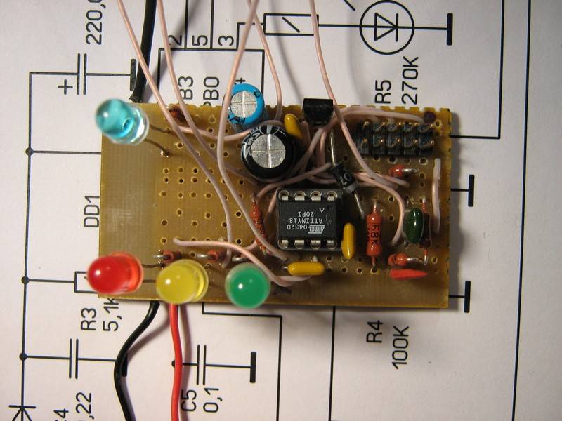

Макет собран на универсальной плате. Микроконтроллер установлен в панельку. Соединения выполнены проводом МГТФ. Печатная плата не разрабатывалась. Конденсаторы C1 - C6 - керамические. C7, C8 - любые оксидные. Ёмкость конденсатора C8 должна быть не меньше, чем указано на схеме.

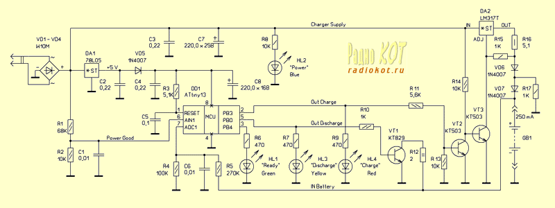

На основе контроллера, описанного выше, было сделано зарядное устройство для цифрового фотоаппарата.
Схема ЗУ
Оно предназначено для заряда двух Ni-MH аккумуляторов размером AA и ёмкостью 2500 мАч.
Собственно зарядник представляет собой стабилизатор тока на микросхеме LM317T (DA2). Ток заряда определяется резистором R16 и рассчитывается по формуле: I = 1,25/R16.
Для включения/выключения зарядника используется каскад на транзисторах VT2, VT3. Когда на выходе 2 микроконтроллера DD1 низкий уровень, транзистор VT2 закрыт, а транзистор VT3 открыт и соединят вход ADJ микросхемы DA2 с общим проводом. При этом напряжение на выходе микросхемы DA2 уменьшается до 1,25 вольта. Если на выходе 2 микроконтроллера DD1 появляется высокий уровень, то транзистор VT2 открывается, а транзистор VT3 закрывается, и микросхема DA2 начинает работать как стабилизатор тока. Диод VD7 не даёт аккумуляторам разряжаться при выключенном стабилизаторе тока. Диод VD6 и резистор R17 создают небольшой сдвиг уровня выходного напряжения, чтобы уменьшить выходное напряжение микросхемы DA2 в выключенном состоянии.
Для разряда аккумуляторов, к ним подключается резистор R12 с помощью ключа на транзисторе VT1.
Диодный мостик VD1 - VD4 на входе зарядного устройства защищает от неправильного подключения источника питания.
В качестве источника питания используется готовый нестабилизированный сетевой адаптер БПН 12-03 с выходным напряжением 12 вольт и током нагрузки 300 мА.

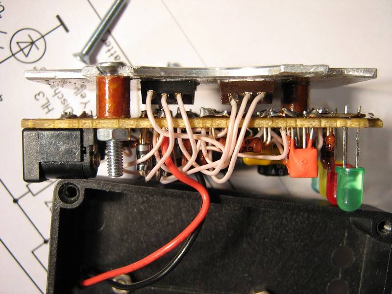

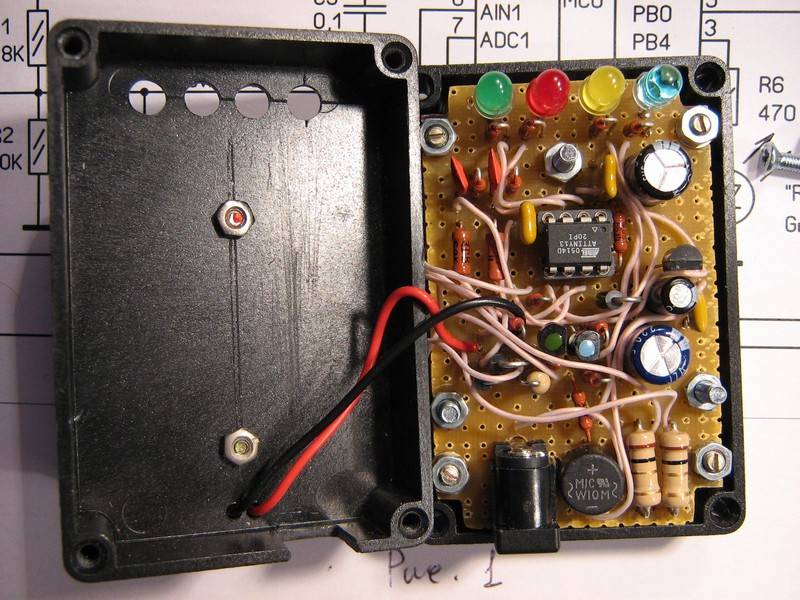

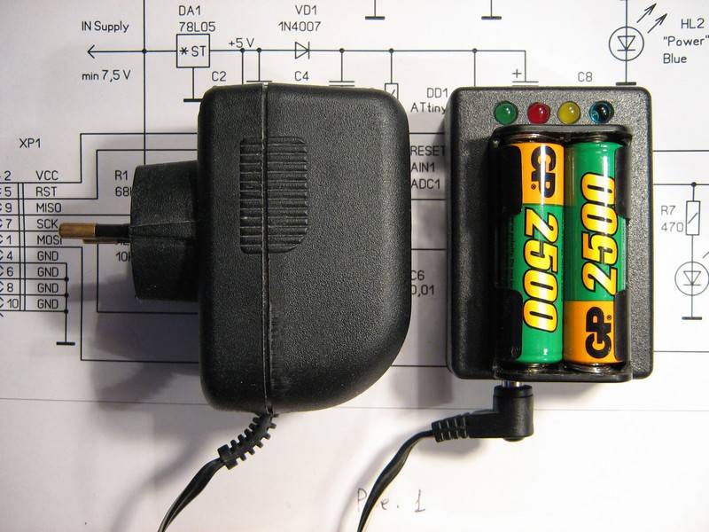

Внешний вид и конструкция готового устройства показаны на рисунках ниже:
Фото 1
Фото 2
Фото 3, я так думаю
Зарядное устройство собрано в готовом пластмассовом корпусе G026, к которому свеху крепится держатель аккумуляторов. В качестве держателя используется готовый батарейный отсек для двух элементов АА. Микросхема LM317 (DA2) и транзистор VT1 установлены на алюминиевую пластину по размерам корпуса через изолирующие прокладки из слюды. Транзистор VT1 можно на радиатор не ставить, т.к. рассеиваемая им мощность не превышает 0,7 ватта. Резистор R12 составлен из двух резисторов по 1 Ом, 1 ватт.
Печатная плата не разрабатывалась. Устройство собрано на универсальной плате. Микроконтроллер установлен в панельку.

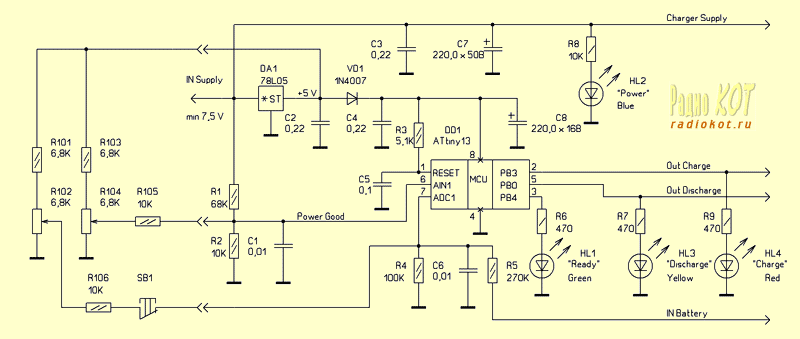

Для дальнейшей проверки, необходимо собрать небольшую тестовую схему, и подключить её к контроллеру, как показано на нижеследующем рисунке:
Схема проверки
Резисторы R101 - R104 должны иметь одинаковый номинал и могут быть от 4,7 до 10 Ком.
Установите движок резистора R102 в нижнее по схеме положение, что соответствует нулю вольт на входе 7 микроконтроллера. Движок резистора R104 установите в верхнее по схеме положение, что соответствует максимальному напряжению на входе 6 (Power Good) микроконтроллера. Подключите вольтметр к выводу 7 микроконтроллера. Включите питание. Должен засветиться синий светодиод HL2. В этом состоянии микроконтроллер должен ожидать, когда к нему подключат аккумуляторы.
Постепенно перемещая движок резистора R102, увеличивайте напряжение на входе 7 микроконтроллера. При напряжении 0,25 - 0,30 вольт должен засветиться красный светодиод HL4, а зелёный HL1 должен начать вспыхивать с интервалом в 1 секунду. Это говорит о том, что микроконтроллер обнаружил подключённый аккумулятор и включил режим заряда.
Подключите вольтметр к выводу 6 (Power Good) микроконтроллера. Постепенно перемещая движок резистора R104, уменьшайте напряжение на входе 6 микроконтроллера. При напряжении около 1,1 вольт, красный HL4 и зелёный HL1 светодиоды должны погаснуть. Это говорит о том, что микроконтроллер обнаружил снижение напряжения питания ниже допустимого уровня, все выключил и заснул. Постепенно увеличивайте напряжение на входе 6 микроконтроллера. При напряжении около 1,2 вольт, должен снова включиться режим заряда, но не сразу, а с задержкой в 1 - 5 секунд. Установите напряжение на входе 6 микроконтроллера на максимум.
Подключите вольтметр к выводу 7 микроконтроллера. Резистором R102 продолжайте увеличивать напряжение на входе 7 микроконтроллера. При напряжении 0,95 - 1,0 вольт, красный HL4 и зелёный HL1 светодиоды должны погаснуть. В этом состоянии микроконтроллер считает, что аккумуляторы были извлечены из зарядного устройства во время зарядки.
Снова установите движок резистора R102 в нижнее по схеме положение, что соответствует нулю вольт на входе 7 микроконтроллера. Подключите вольтметр к точке соединения резистора R106 и кнопки SB1. Нажмите и не отпускайте кнопку SB1. Резистором R102 установите напряжение равным 0,6 - 0,8 вольта. Отпустите кнопку. Через 1 - 2 секунды должен засветиться жёлтый светодиод HL3. Это состояние говорит о том, что микроконтроллер обнаружил, что подключённые к нему аккумуляторы не разряжены и включил режим разряда.
Установите движок резистора R104 в нижнее по схеме положение, что соответствует нулю вольт на входе 6 (Power Good) микроконтроллера. Жёлтый светодиод HL3 должен погаснуть. Это говорит о том, что микроконтроллер обнаружил снижение напряжения питания ниже допустимого уровня, и выключил режим разряда. Снова установите напряжение на входе 6 микроконтроллера на максимум. Через 1 - 5 секунд должен засветиться жёлтый светодиод HL3, что говорит о том, что возобновился режим разряда.
Подключите вольтметр к выводу 7 микроконтроллера. Резистором R102 начинайте уменьшать напряжение на входе 7 микроконтроллера. При напряжении около 0,5 вольт, жёлтый светодиод HL3 должен погаснуть, должен засветиться красный светодиод HL4, а зелёный HL1 должен начать вспыхивать с интервалом в 1 секунду. Это говорит о том, что микроконтроллер решил, что разрядил аккумуляторы до 1 вольта на элемент и включил режим заряда.
Выключите питание и отключите тестовую схему от зарядного устройства. Дальнейшую проверку удобно проводить на аккумуляторах, предварительно разряженных до напряжения 1 вольт на элемент, чтобы долго не ждать, пока они разрядятся.
Подключите амперметр, включённый на соответствующий предел измерений, чтобы можно измерить ток около 1А, последовательно с аккумуляторной батареей. Подключите источник питания (должен засветиться синий светодиод HL2) и установите аккумулятор в держатель. Убедитесь, что ток разряда имеет величину приблизительно 1А, а ток заряда равен 250 мА и не изменяется при изменении напряжения питания. Убедитесь, что переключение из режима разряда в режим заряда происходит при напряжении на аккумуляторной батарее равном 2 вольта (1 вольт на элемент). Это напряжение, при необходимости, можно изменить, подбирая резистор R5.
