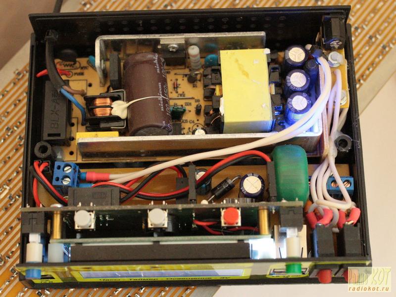

    В итоге дома был найден пластиковый корпус внешними размерами 140х110х40 мм в который удачно поместился тот самый китайский блок питания, заняв при этом половину корпуса. В дальнейшем я разобрал блок питания, выпаял с него разъем под сетевой шнур и родной предохранитель. Взамен него я поставил нормальную колодку с предохранителем. Причем как оказалось я не зря разобрал БП, так как спаян он был просто ужасно. Вся плата в белых разводах от какого-то флюса, а сама пайка «холодная». Выводные детали просто болтались. Плата БП была тщательно промыта и заново пропаяна.

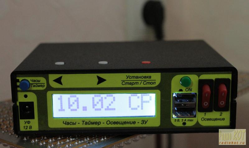

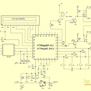

Далее, принял решение заменить ЖК индикатор 8 символов в 2 строки, который планировал применять в предыдущей версии таймера, на одно строчный  индикатор с восемью крупными символами. Данный индикатор я тоже давно как-то приобрел на ebay и он лежал без дела. Но глупо было бы «хоронить» в этом корпусе мощный БП только для УФ светодиодов и в итоге родилась следующая конструкция.

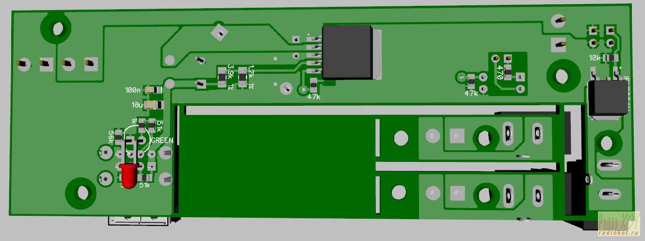

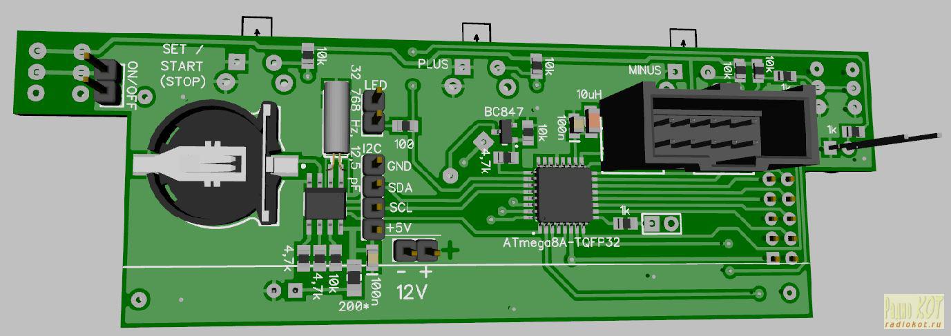

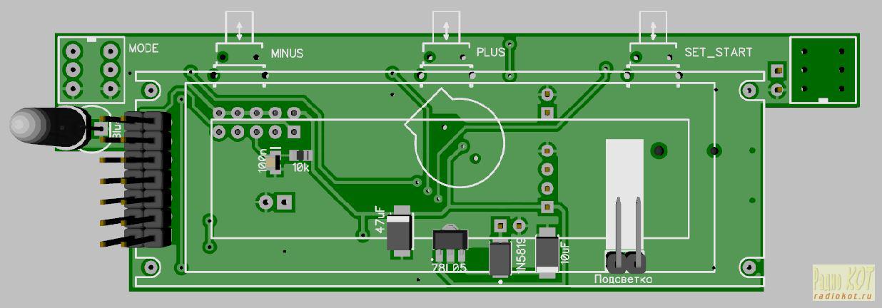

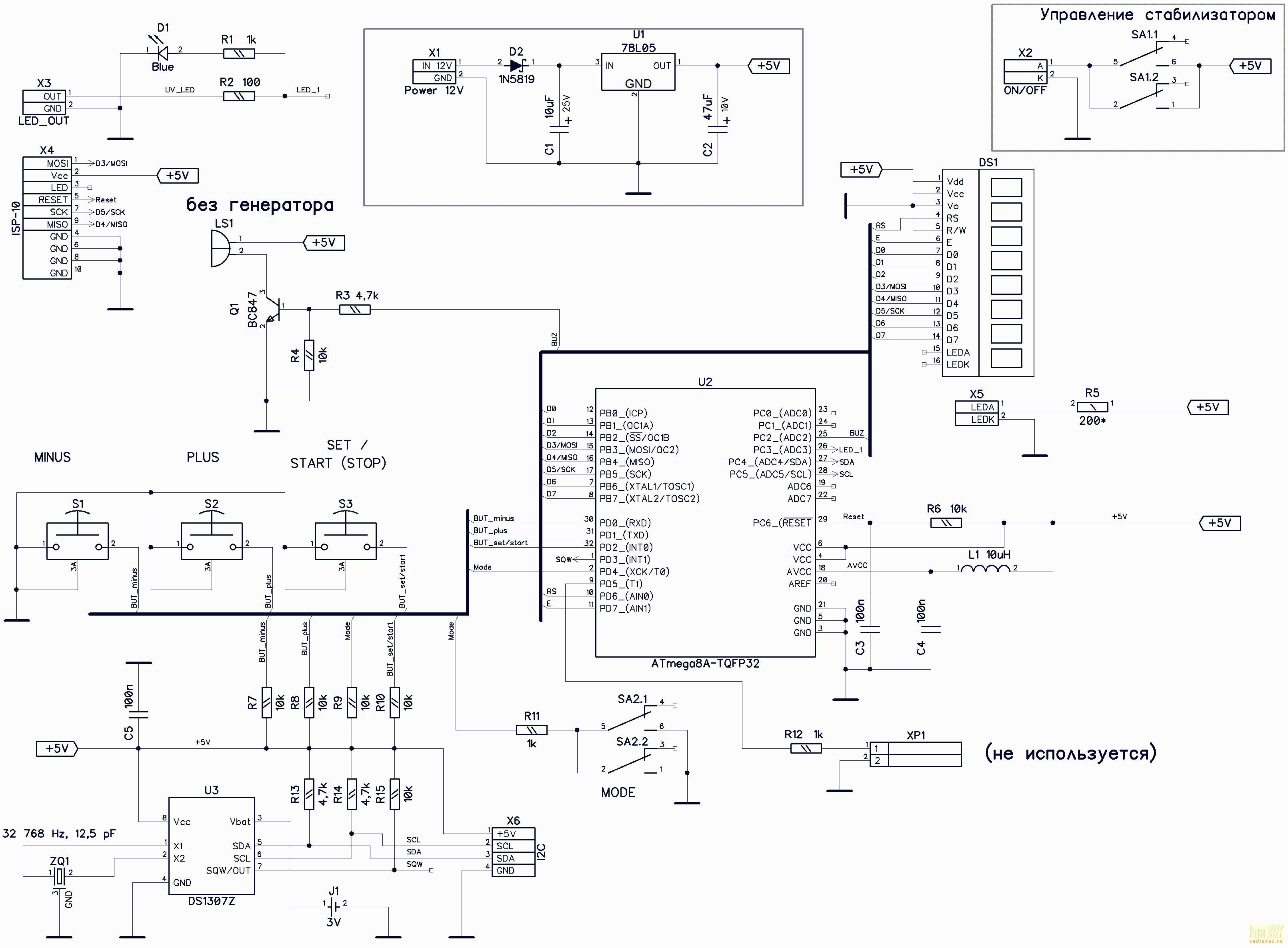

    Схема устройства разбита на две платы из-за удобства компоновки.
    Устройство в нормальном режиме выводит на дисплей текущее время и дату, с индикацией дня недели. Год мне неважен, а вот порой завозишься и забываешь какой сегодня день :). Переключение работы «Часы/Таймер» осуществляется микропереключателем. Мне так показалось логичнее и удобнее, чем просто нажимать кнопку и выбирать режим работы. Кнопка отжата — режим часов, нажата — режим таймера.
    За работу часов отвечает микросхема DS1307. Кроме этого на нее возложено выдавать внешний тактовый импульс с частотой 1 Гц. По спаду данного импульса в режиме часов идет обновление показаний дисплея, а в режиме таймера, собственно, отсчет секунд. Кроме этого, в ОЗУ DS1307 я храню выдержку времени для таймера. Таймер реализован один с максимальной выдержкой 59 мин 59 сек. Я маску не делаю, поэтому не стал усложнять и сделал всего один таймер. Хотя если понадобится, то потом расширить можно без проблем. В ОЗУ DS1307 места достаточно.

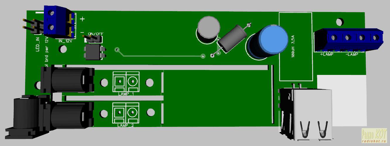

    Кроме этого, от встроенного блока питания планируется питать два источника освещения рабочего стола (внешнее общее и точечное направленное) напряжением 12 В и суммарной мощностью не более 60 Вт. А также в корпусе реализован источник питания 5 В для зарядки мобильных устройств. Максимальный ток от данного источника не более 3 А. Управление включением данного источника питания осуществляется микропереключателем.
    На силовой плате надо вырезать две маленькие платки, предназначенные для разъемов внешнего освещения. Платы в корпусе установлены "этажеркой".

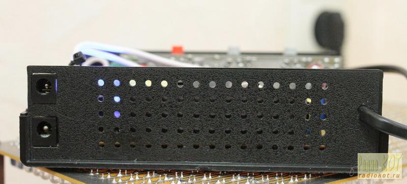

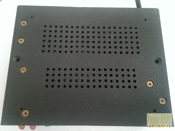

Фотографий самих плат увы нет. Я просто был занят впихиванием всего этого добра в корпус, что просто не сфотографировал их. Есть только общая фотография с уже установленными платами.
    При первом включении устройства и установленной батарейке для часов контроллер проверяет год в DS1307 и если он меньше 16, то считается, что устройство инициализируется в первый раз. При этом микросхема часов устанавливается на 00 часов 00 минут 1 января 2016 года. Счетчик дня недели не определен и требуется установка времени, даты и дня недели для дальнейшей работы часов. Кроме этого при первой инициализации в ОЗУ микросхемы записывается время работы таймера 00 мин 25 сек (именно столько я свечу фоторезист).
    Настройка времени и даты осуществляется в режиме часов длительным (около 2 секунд) нажатием кнопки SET (Установка). Мигание символов на ЖК индикаторе у меня корректно не получилось, поэтому на индикаторе было решено высвечивать только изменяемый параметр, а остальные гасить. Изменение значений производится кнопками PLUS (стрелка вправо) и MINUS (стрелка влево).
   В режиме таймера, опять же, длительным нажатием на кнопку SET (Установка) производится установка выдержки времени таймера. А коротким нажатием на эту же кнопку осуществляется пуск и принудительный, в случае необходимости, останов таймера. Поскольку тактирование таймера идет по внешнему прерыванию, то в коде реализован пропуск первого приходящего прерывания после нажатия кнопки СТАРТ.
   Fuse bits: Low=24 , High=D9
    Единственное замечание по работе с устройством — это контроль за потребляемой мощностью от БП. Я не реализовывал никакой автоматики. Управление внешним освещением чисто механическое. Поэтому при работе УФ светодиодов желательно выключать внешнее освещение, так как ток потребления моей УФ установки 3,5 А. А БП хоть и заявлен как 6 А, но я рассчитываю брать хотя бы 5 А от него, что вполне достаточно для меня.
    Ну и напоследок еще несколько фото.
