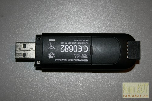

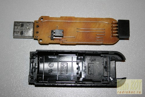

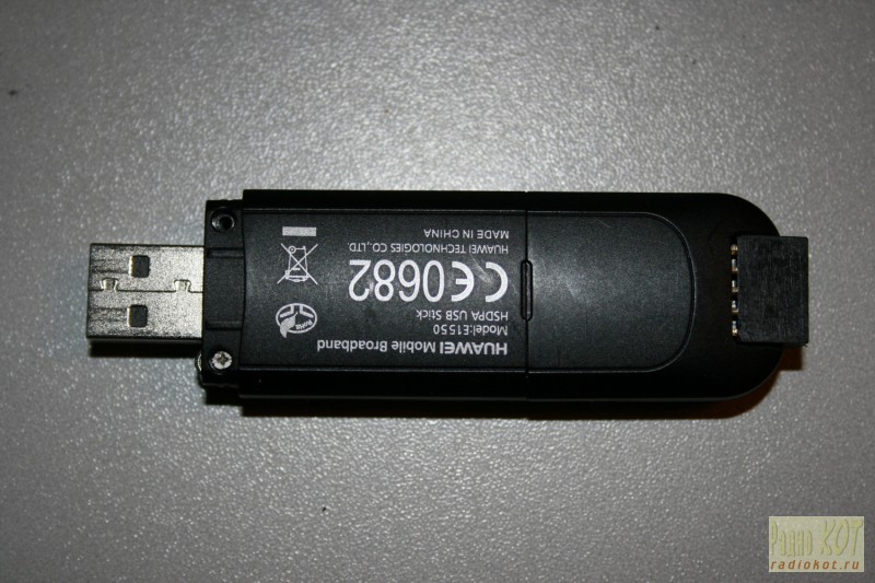

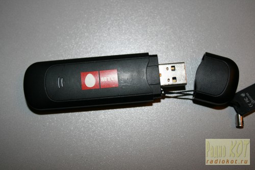

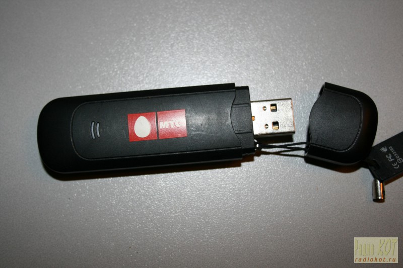

            Приветствую, тех кто уверен что не все еще надо покупать за деньги, а кое-что можно сделать своими руками и получить еще при этом душевное удовлетворение и успокоение нервных клеток (не знаю кто как, а я «за паяльником» успокаиваюсь). Свой первый программатор я собрал в далеком ….... не помню каком году. И был это по тем временам знаменитый TURBO-V6.(Кстати он еще до сих пор в работе :-)))Но времена меняются, меняются и микроконтроллеры. Честно говоря давно хотел собрать программатор под AVR, чем нибудь отличающийся от верных 5-ти проводов на LPT. Как раз в руки попала вот такенная штукенция (есстессно приказавшая долго жить):
             На этом лирическое отступление заканчивается и начинается …..... А начинается вот что..

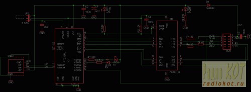

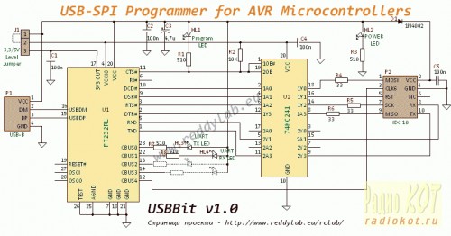

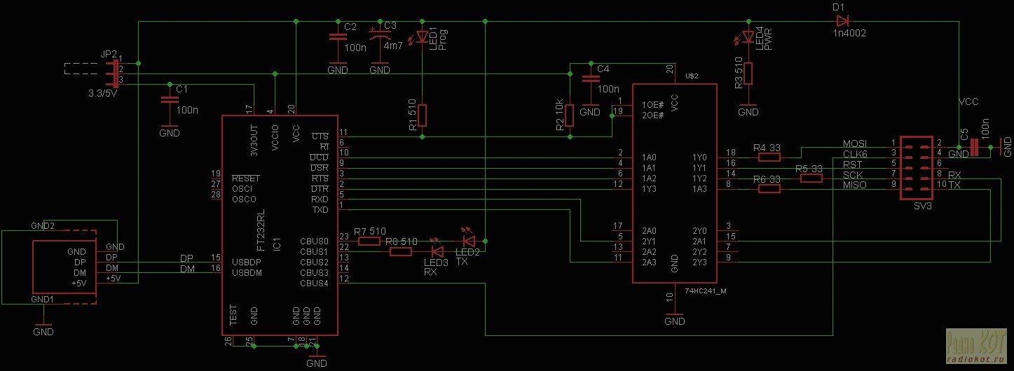

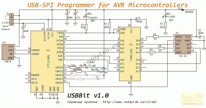

            Начались поиски подходящей для меня схемы, так как я приверженец минимализма и того что чем проще железяка, тем она надежнее работает, то схемы программаторов с интерфейсом USB на микроконтроллерах как-то сами собой отпали. Да и микроконтроллеры в хозяйстве еще сгодятся :-) В итоге остановился на схеме с сайта. В принципе схемка стандартная, и уже встречалась мной ранее, но применение 74hc241 позволяет более полно использовать возможности FT232RL, а именно на выходе программатора появляется COM-порт. То есть, программатор будучи подключенным к компу по сути является переходником USB-to-COM. В режиме программирования СОМ-порт отключается и программатор работает по своему прямому назначению.
Это схема с сайта
Это уже у меня

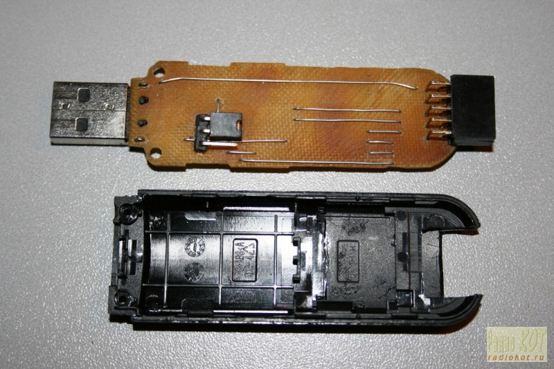

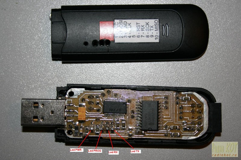

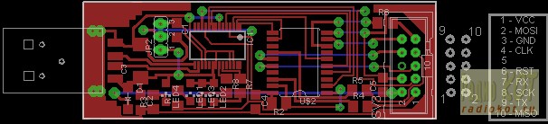

          Печатная плата была сделана на 1.5 мм. текстолите, с задней стороны находятся - разьем, джампер (переключение 3-5В) и несколько перемычек. Паялось все это чудо при помощи утюжной технологии. Да, да, да утюгом можно не только тонер на печатки переводить, но еще и им же паять. Берем утюг, меряем температуру подошвы на максимуме - у меня где-то 2500, пойдет. Плату покрываем очень-очень тонким слоем паяльной пасты, на пятачки под резисторы и всякую мелочь, кроме микросхем, можно зубочисткой еще добавить, расставляем деталюшки и ставим на утюг.
           Есть два очень важных момента:
              1. - Утюг надо закренить ручкой вниз, хотя бы в тисках, а не держать, как я, зажимая его ногами. В итоге нога дрогнула, прогретая плата уехала                        на ногу. Итог - ожег на ноге, по форме моей платы - красиво.......  :-((
          2. - Под плату необходимо положить кусочек алюминиевой фольги. Это спасет вашу голову от удара скалкой или сковородкой и ваши усы останутся пышными и шелковистыми. Жене же не докажешь, что маленькое пятнышко, появившееся при попадании на разогретый утюг флюса, ни какого влияния на процесс глажки не оказывает.

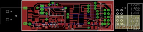

Вот рисунок платы:

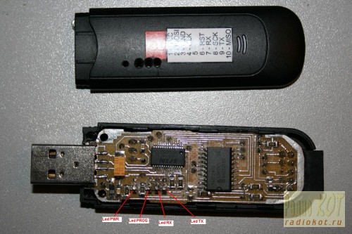

А вот результат:

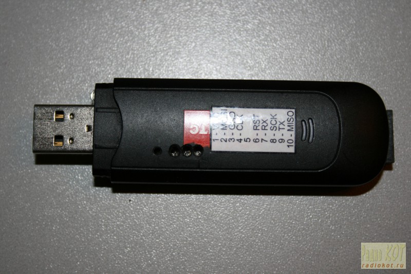

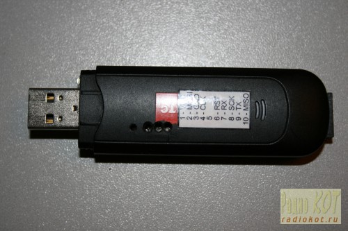

В сборе:

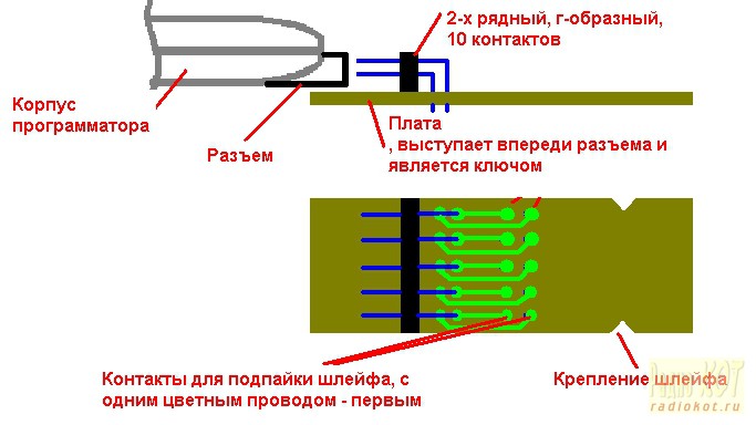

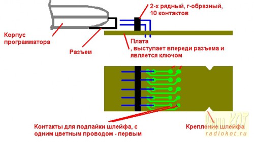

            Для подключения программатора к микроконтроллеру использую переходник с припаянным к нему шлейфом. На конце шлейфа у меня разъема нет и не будет, мне проще провода к плате припаять чем цельный разъем на плате устанавливать.

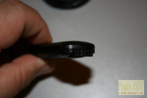

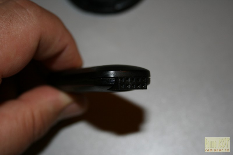

Платка, перед установкой в корпус, дорабатывается напильником, без этого никак ;-))  Корпус тоже немного.
