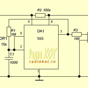

Специфическая работа микросхемы 7555 на полевых транзисторах в момент включения питания
В ходе исследования обнаружено, что микросхема на полевых транзисторах, при подаче питания, работает иначе, чем микросхема на биполярных транзисторах. Таймер собранный по типовой схеме, приводимой в даташите, в момент включения питания переходит в состояние логической единицы, на выходе (выв.3) появляется высокое напряжение (см. диаграммы, рис.13). При этом на вход (выв.2) запускающий импульс не подается. Только после зарядки C1 выход переходит в состояние логического нуля. В отличии от 7555, выход микросхемы 555 при подаче питания остается в состоянии логического ноля.
Рис.13
Работа таймера в момент подачи питания проверена на шести микросхемах 7555 трех разных производителей, по 2шт. каждого производителя. У двух производителей напряжение на выходе в момент подачи питания становилось высоким. У третьего — оставалось низким.
Замечено также, что при уменьшении питающего напряжения с 12В до 5В, работа микросхемы становится еще более нестабильной. Бывают такие включения при которых на выв.3 появляется высокое напряжение, а бывает что оно остается низким.
Подключение/отключение конденсатора по выв.5 не влияет на поведение работы микросхемы.
Эта специфическая особенность или возможно некондиция микросхем 7555, делает невозможным их применение в данном включении.
Даташит конечно об этом ничего не говорит.

Ключевая фраза из даташита: «Первоначально внешний конденсатор (C) удерживается разряженным транзистором внутри таймера».
Стало быть первоначальное состояние таймера должно быть — транзисторный ключ (выв.7) замкнут, на выходе (выв.3) - логический ноль, на практике этого нет!
«Лечится отсутствие удержания» следующим образом:
Рис.14
Здесь времязадающий конденсатор C1 подключается к плюсовой шине питания. Ключ (выв.7) срабатывает в данном случае не от «внутренних сил микросхемы», а от того, что на выв.6 подается высокий уровень напряжения, через резистор R2 и разряженный конденсатор C1. В момент подачи питающего напряжения, ключ срабатывает, конденсатор C1 практически мгновенно заряжается через ключ (выв.7). Ключ остается открытым до тех пор пока на вход (выв.2) не будет подан запускающий импульс, после чего ключ размыкается, на выв.3 появляется логическая единица, конденсатор C1 разряжается через резистор R2. Напряжение на выв.6 увеличивается, пока не достигнет 2/3 питающего.
Эта схема включения времязадающей цепи была также проверена на 555 с биполярными транзисторами. Работает она также, как и с подключением конденсатора к минусовой шине.
Подавление «игольчатых» выбросов на выходе в момент включения питания
В микросхемах 555 и 7555 в момент включения питания на выходе (выв.3) могут появляться кратковременные выбросы - «иголки». Амплитуда таких выбросов меньше уровня логического нуля и в большинстве случаев не требует подавления. Такое явление характерно как для стандартной схемы включения (рис.1), так и для схемы с конденсатором подключенным к плюсовой шине (рис.14). Для подавления таких выбросов можно использовать конденсатор в несколько сотен пикофарад подключенный к выв.3 или интегрирующую цепь.
