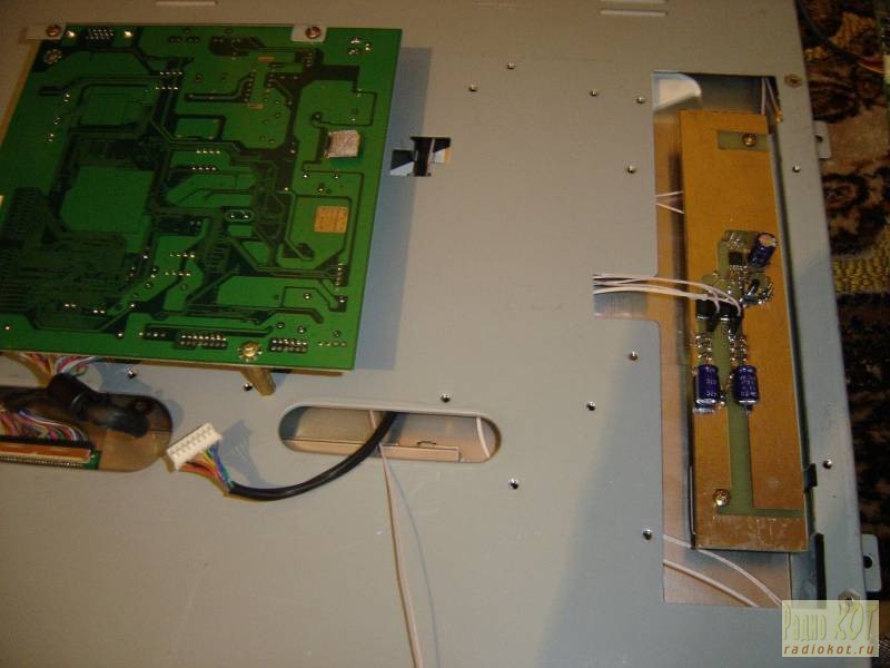

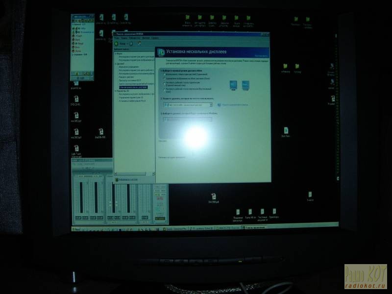

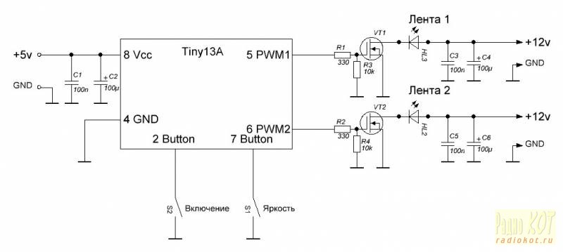

Как было сказано выше, устройство делалось для управления подсветкой ЖК монитора. В имеющемся мониторе умер инвертор, 2 лампы и что самое нехорошее, отсутствовали ВСЕ сигналы управления инвертором, ни яркости ни выключения отключения не было. Так что решено было сделать своё. В начальной версии кнопки отключения не было, так монитор и отправился к владельцу (это было безвозмездное ремонтирование, в целях обучения). Вместо ламп были применены светодиодные ленты, 2 штуки, потребление одной ленты составило 500ма (точнее отрезков ленты определённой длины). Из этого следует, что в МК будут подключены управляющие транзисторы. Питание их осуществляется от штатного источника напряжения монитора (в моей ленте применяется параллельное соединение групп последовательно соединённых по три штуки светодиодов, это для ленты на 12 вольт, группы по 3 светодиода имеют свой ограничитель тока - резистор, потом источник тока ленте не нужен). Сама схема:

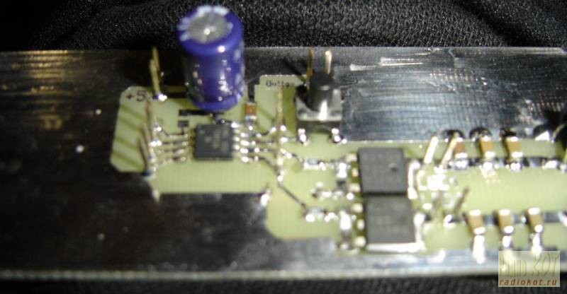

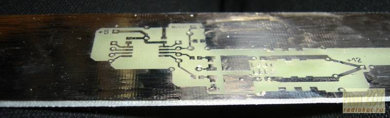

Печатная плата разрабатывалась для крепление на штатное место инвертора, потому в размере не стеснялся. Вид платы:
Полевые транзисторы взяты с материнской платы, N канальные. Контроллер использовался в корпусе SO8W (он пошире чем обычный SO).  Резисторы в затворах для защиты контроллера и компенсация возбуждения на высоких частотах (на печатной плате проводники от управляющей ножки МК до затвора транзистора должны быть минимальной длины). Резисторы с затвора на землю для исключения самооткрывания транзисторов. Конденсаторы на 100n обычные блокировочные, электролиты на 100мкф. Можно ещё добавить подтяжку вывода Reset к плюсу питания. Так же, если подключать светодиоды непосредственно к выводу МК, то сигнал ШИМ нужно сглаживать RC цепью. Штырьки на печатной плате сделаны для удобства внутрисхемного программирования.
