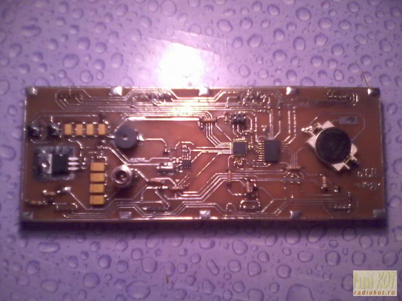

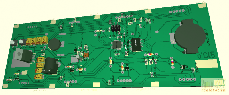

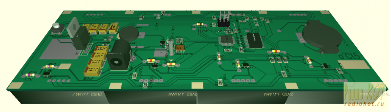

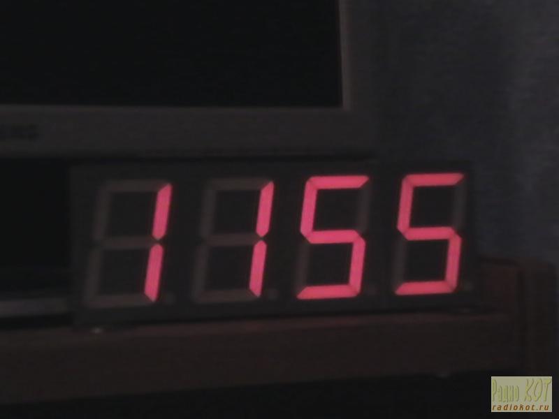

Хочу представить Вам часики на больших семисегментных индикаторах 2,3" с динамической индикацией на ATMEGA8 + ULN2803 + DS1307.  Просто часы, с пиликалкой каждый час с 8 утра до 10 вечера. При желании можно допилить будильник (я использую их как кухонные настенные, поэтому не актуально). Односторонняя печатная плата, детали рассчитаны под низкий профиль, толщина около 2 см. В архиве прошивка с версией для офиса - подольше пиликает в 18-00, зовет домой.
Проект выполнен в программе Target3001!, бесплатная берсия до 250 пинов.
Индикаторы на митинском рынке на третьем этаже в Неоконнекте по 80 руб сверхяркие и по 30 руб обычные там же на митинском на пенсионерском по 100 руб за 3 шт. Танталовые конденсаторы применены только для уменьшения высоты, с успехом заменяются на обычные.
Управление: Зажимаем обе кнопки и переходим в режим изменения часов. Снова зажимаем обе кнопки и редактируем минуты. Третье зажатие вызывает запись времени в DS1307 и часы возвращаются в режим показа времени.
 В архиве исходники схемы и платы, исходник и файл прошивки, картинки с этого поста и скриншот фьюзов.
