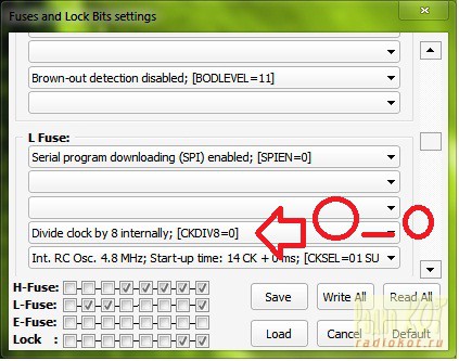

Завел на 4.8Mhz зачем лишние энергозатраты. Но... Тут странный такой параметр изза которого я удивлялся почему место одной секунды выходит 8мь, а дело в том что кроме прдделителя во фюзах есть еще параметр Devide clock by 8 (разделить частоту на восемь "для таймера" )
Вот как я на это наткнулся:

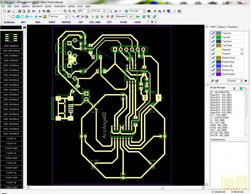

Схему прикинул в голове она не настолько сложная что б ее рисовать, поэтому сразу разводил в DipTrace

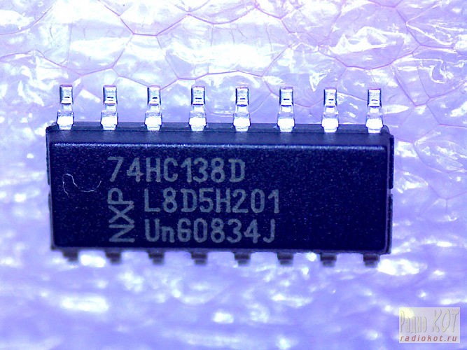

Для изделия под руками был 74HC138
У него вот такое описание.
74HC138 (74HCT138) является высокоскоростным КМОП дешифратором, интерфейс устройства совместим со стандартом уровней пониженного энергопотребления Шоттки TTL (LSTTL)
Дешифратор 74HC138 содержит три бинарных взвешенных входа (A0, A1 и А3) и при подаче высокого логического уровня на эти входы обеспечивает 8 взаимоисключающих активных выхода (Y0 к Y7).
Наличие внутреннего мультиплексора дает возможность реализовать мультиплексирование 1-й линии в 32 выхода (или 5 линий в 32 выхода) при использовании всего четырех дешифраторов 74HC138 и одного инвертора.
74HC138 может так же быть использована как демультиплексор с восемью выходами.
Микросхема 74HC138 является полным аналогом микросхем 74HC238 и 74HCT238, за исключением наличия у 74HC238 и 74HCT238 инверсии на выходе.
К прочему для удобства разводки на адресные входи дешифратора: А0,А1,А2 были подпаяны выводы контроллера PB2,PB4,PB3 соответственно. И конечно же нужно адаптировать исполнительную часть динамического вывода информации программы под использование дешифратора.

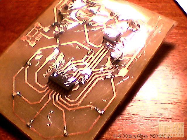

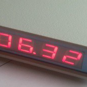

Само устройство получилось таким. (Окутал пакетом что б меньше контакта было с воздухом, лака в тот момент под рукой не было)
