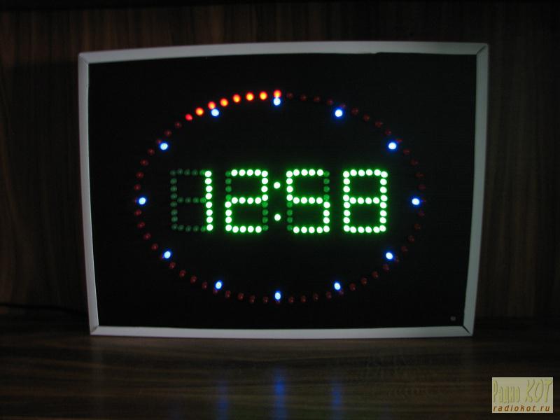

Часы Эллипс.

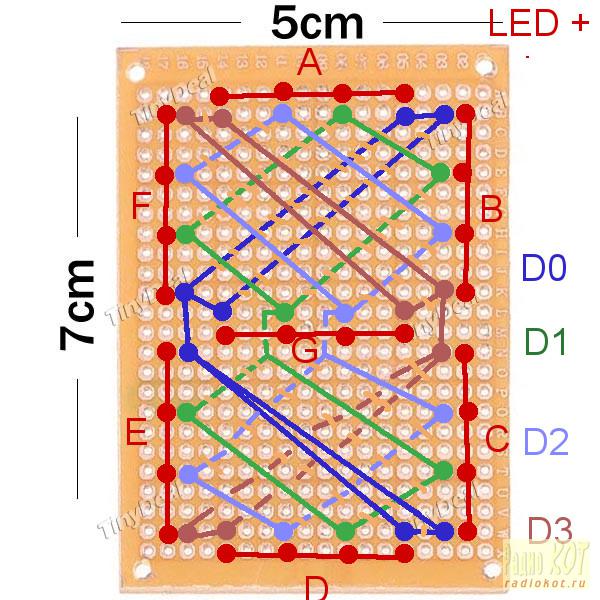

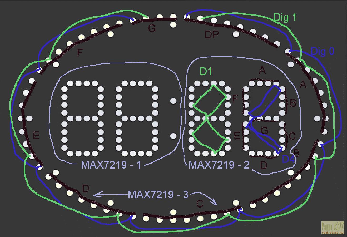

Часы на микроконтроллере ATmega328p. RTC - DS1307. LEDами управляют три MAX7219. Изменяемая яркость светодиодов, в зависимости от освещения. DS18B20 температурный сенсор. Автоматическая коррекция времени. Диоды припаяны на PCB плату 5х7 см, которую заранее стоит "вышить" медной проволокой по этой схеме
и потом соединить 4 знака часов, минут и эллипс секунд как на картинке
Назначения ног микроконтроллера смотри в коде https://goo.gl/2sy22x

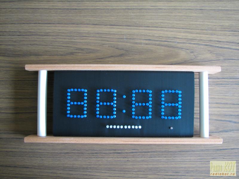

Часы на ATmega8.
Упрощенный вариант предыдущих часов, на ATmega8.
Зеленые LEDы - секунды. Синие LEDы - десятки секунд.

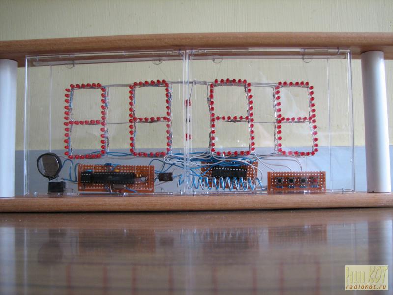

Часы Скелетон.
Все прозрачно-видно.
